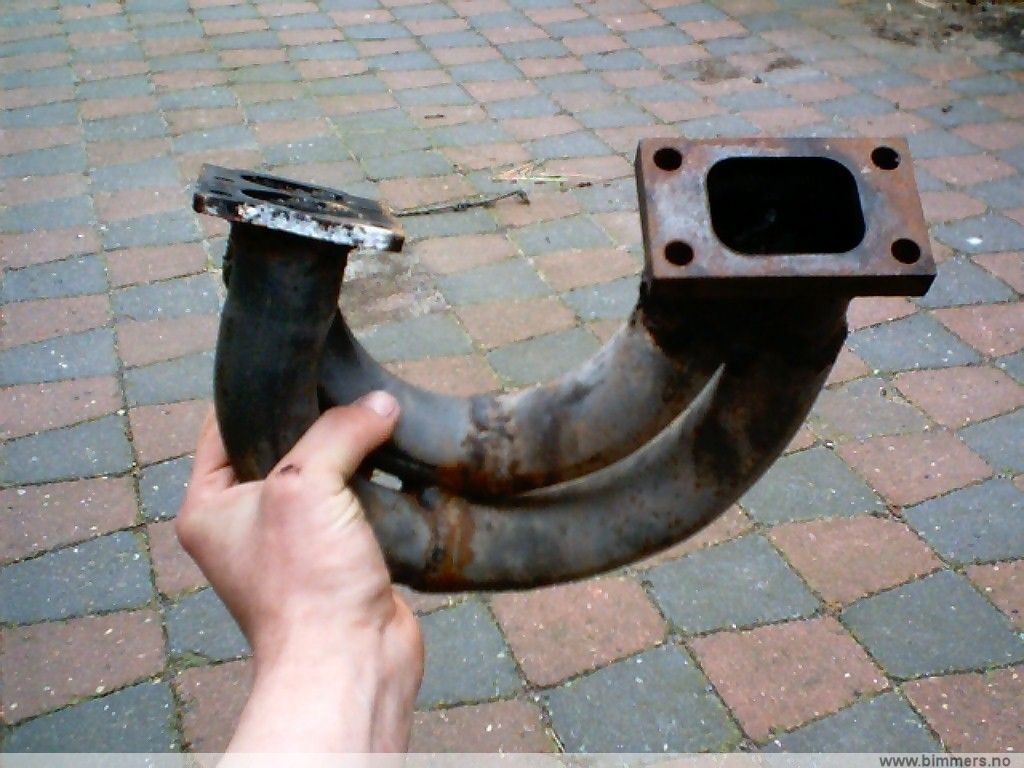

Har også vært på tanken av og lage turbo på m43 motor. Har ikke funnet en eneste plass som lager ferdig produserte turbomanifolder til disse bilene så man må nok mekke eller få andre til å lage.
Finnes en del til m44 og m42 går jo ann og lage ny flens og sveise på.
Går også ann og lage en albu som man kan bruke sammen med den orginale støpejernsmanfolden men det blir ikke preformance
denne er laget til en opel Rekord 2.2.
