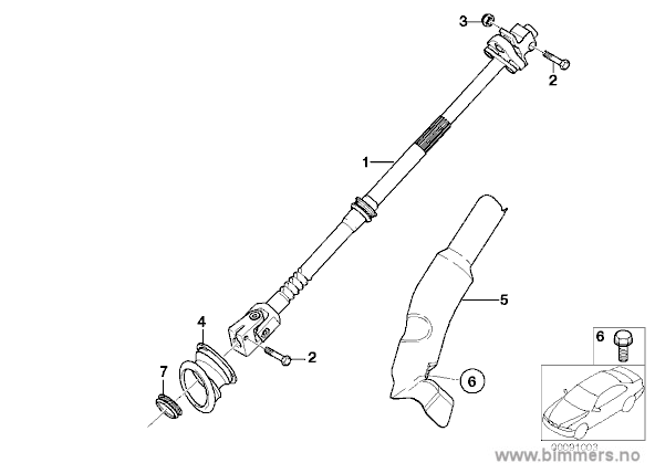

Er det tannstangen som er defekt eller hva ?
Det høres fornuftig ut, og mye billigere enn å bytte ut tannstang.
Ser ikke på filmen hos GS at det er en "reservedel"
Orginalforhandler har det vel.....
Får ta et par telefoner imorgen.
Kan hende at det holder å skru av leddet nede på tannstang, skyv aksel oppover slik at den løstner ,da kan du bøye leddet mye mere en vanlig, dette kan gjøre at tregheten slippere og du ikke behøver å bytte noen ting.yr6eooxg2jyzpur8a0bp.png
Var akkuratt ute og spylte ned hele shiten med penetrerende olje.
Det løste problemet. Takker for knalltips !!
Så da får man fornye ledet når det virkelig blir et problem man ikke løser med god smøring :)
