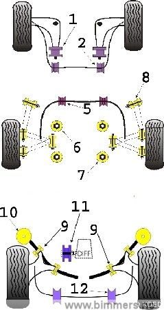

hei. har en e30. har tilgang på e36 m3 understel. er det mye ombyging for å få det til å passe på en e30. har ikke fått sett det enda, derfor må jeg bare spørre om noen som vet.
Etter det jeg har fått vite er forstilling plug & play så lenge du bruker 3.2 bærearmer, E30 topplager og eksentriske foringer. :)
om du har understell frå en e36 compact passer det. men ikkje frå vanlig e36.
på bilde har e36 m3 hjulstillinga som er midterst på bilde. og compact har nederst. altso det samme som e30;=
