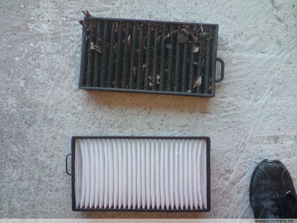

S.Hafsmo Skrevet September 29, 2009 Skrevet September 29, 2009 tror du ser det ganske lett om du tar av dekslet på venstre side av hanskerom. har du ikke den store hvite greia som filteret ligger bak, har du ikke filter.

S.Hafsmo Skrevet September 29, 2009 Skrevet September 29, 2009 Vel, det kunne jo selvfølgelig vært filteret. ellers kan det være at noe lekker, og du får vann ettellerannet sted i bilen som lager dugg etterhvert som det blir varmt i bilen. slik så mitt filter ut sist jeg byttet det, men jeg hadde aldri problemer med dugg.
