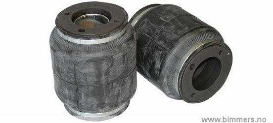

e30v12 Skrevet September 24, 2009 Skrevet September 24, 2009 har 2 stk luft belger, disse er universale å fjærbenet må bygees om, sveise på feste nede å en ny topp plate. disse er laget for å ha forran med støtdemperen inni belgen. slik ser dem ut disse koster rundt 3 tusen ifra statene hjem på døra, kan få begge for 1500kr inkludert frakt. helt nye ikke brukt. mats 99372367 pm eller sms hvis det er interesangt.
NeonMuffler Skrevet September 24, 2009 Skrevet September 24, 2009 er det mulig å få bygd de til å passe på e34 foran? noe du evt tar på deg? mot betaling seff
e30v12 Skrevet September 24, 2009 Forfatter Skrevet September 24, 2009 Burde ikke være noe problem å få til det. Lag to plater i 8mm stål ene sveiser du fast i fjærbenet. Andre blir liggendes inni toppskåla som er lagret opp så det blir vridbart
NeonMuffler Skrevet September 24, 2009 Skrevet September 24, 2009 ok, ikke mulig da nei. hva trengs i tillegg, kompress,tank, koblinger og slanger? er redd det fort blir dyrt selv om dette er noe jeg trenger sårt
e30v12 Skrevet September 24, 2009 Forfatter Skrevet September 24, 2009 Vil trenge en kompressor å en tank å ventiler til hver belg. Alt sånt er billig på ebay f.eks. Tank kan man jo lage selv ifra en gammel Luftkompressor som er deffekt det har man jo en fin tank på grei str. Bare å kappe bort hjul osv så lakke den.
