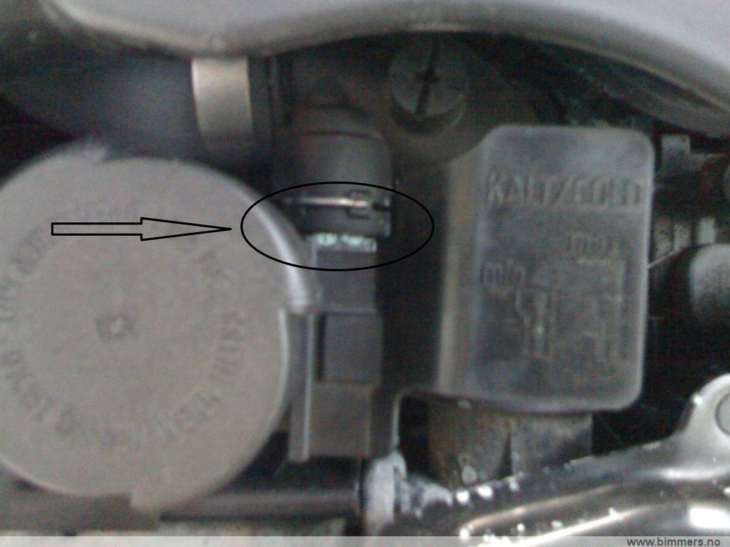

Hvordan tetter jeg denne lekkasjen(bilde)?
Har en lekk i kjølevannsystemet, ser ut til at det spruter litt ut av og til da man kan se hvite "avleiringer" rundt lekkasjeområdet(se bilde under). Trodde først jeg kunne smelle på en slangeklemme, men ser at dette ikke er noen vanlig slangekobling, men hardplast men en slags metall-splint rundt ellerno.

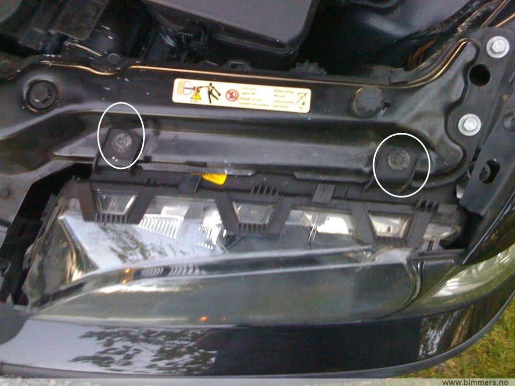

Så bonus spm, holder det å skru av de to skruene på toppen(se bilde) for å få ut frontlykten? trenger å få den ut for å bytte glass/plast deksel foran lyktene, samt sette på nytt deksel foran lyktespyler.
For og tette lekasjen må du sikkert bytte en o-ring i den koblingen. Den metal ringen må du sikkert ta av eller trykke ned for og få demontert.
Mener og huske att de er to fester under lykktene også.
Du må ta ut blinklyset og demontere den listen som spyleren står i for og komme til, og noen forlengere er greit og ha.
den første der. skal være en o-ring inni der du kan prøve å bytte den.
bonus svaret er vel at du ikke trenger å ta ut lykta for å skifte lykteglass. jeg moterte ccfl ringer og bytta lykteglass på en e46 facelift gjort på 20minutter. du tar av blinklysa, klipser av lista under lyktene. ha med en kompis, til å holde lista ute. iogmed lyktespylern vil holde den inne. mens du klipser av festehakene til lykteglasset med et flatt skrujern.
