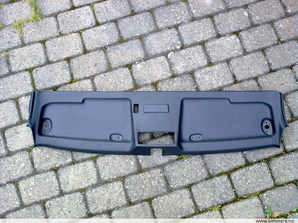

Eller må jeg bruke det sorte dekslet som dekker hele takets bredde inkludert solskjermer?
det er det jeg har gjort på min, tok bort hele den til manuelle sveien så satt jeg på en sort som bare har hull til bryter..
Brukte du den som går over hele bredden på taket (se bilde), Måtte du bytte tak trekket, eller festet du den rett på det eksisterende taktrekket?
Sm du ser på bilde i første innlegget mitt, har jeg hele taktrekket som en hel del nå.
Denne du brukte?:
Har du et bilde jeg kunne fått sett?
jeg brukte den ja, bare tok den over resten av trekket. kuttet bort litt skumgummi for å få plass til brytern..
kan sikkert få tatt ett bilde når jeg er hjemme der bilen står..
Flott. Det høres betryggende ut.
Jeg får beskjed på bmw ccn forumet om at jeg må bytte hele taktrekket... Hadde gjort seg om det går an å få det til på annet hvis. Setter pris på bilder, om du får det til. :beer:
skal prøve å få tatt bilder når jeg er hjemme neste gang.. men skjønner ikke hvordan de mener at du må skifte taktrekket.. ser jo ikke veldig pent ut under der, men er jo ingen som ser der..
