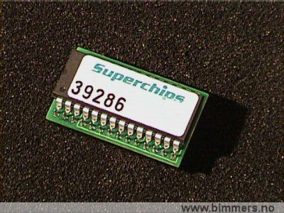

kom over noe interessant på Schmiedmann. Under "tuning og optimering" så ligger det en såkalt Superchip... Noen som vet om detta faktisk gjør noe forskjell på effekten og hva slags typer det er til?

superchip er bare et firma som leverer chip tuning. et ganske bra et sådan ;)
normalt må de ha nummeret på styreenheten (tre siste er viktigst) for å kunne gi deg riktig software.
å bytte er ikke noe vankselig,men siden du spør så bør du tenke deg om om du vil ta sjansen på å prøve selv. Er du heldig er det bare å åpne DME, og ta ut selve chippen og sette i ny (husk fare for statisk elektrisistet osv). Er du uheldig må du lodde, da er det ikke en passe stor loddebolt fra biltema du trenger altså.. da er det fint å vite litt hva du gjør for du har ikke så god plass mellom pinnene..
det er ikke så komplisert altså, men litt dumt å gjøre feil.
bare hyggelig ;) om du allikevel skulle velge å chippe den så kan jeg være behjelpelig med å gjøre det for deg, såfremt det ikke er snakk om lodding da jeg ikke har tid eller utstyr til det for tiden.

Jeg sendte mail til superchip, og spurte om hva slags chip de hadde til nettop min bil( 520i 87`), og han svarte at de ikke hadde noe til den
