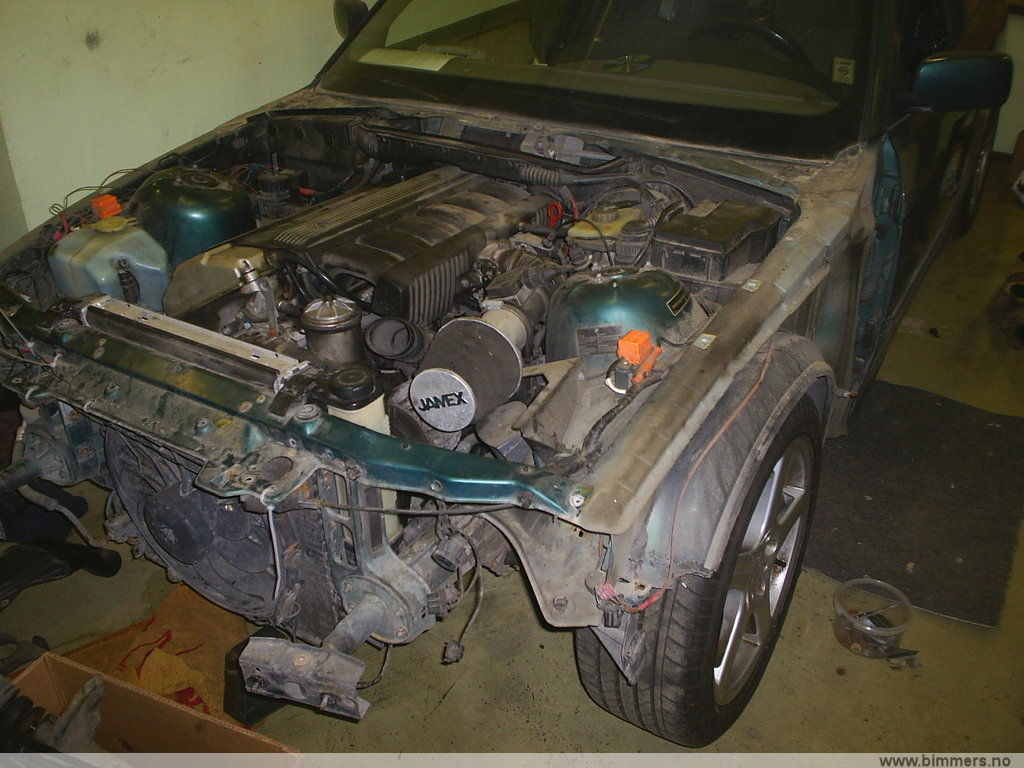

Vet ikke om dette hjelper noe..
Men har ser du hvor vaier går..
Det er én vaier fra spaken inni bil til den første låsen (førersiden)
Så en ny vaier fra den første låsen til den andre..
se der ja! trur det faktisk blir enklere å demontere frontfangeren, ettersom vaieren er borte.
