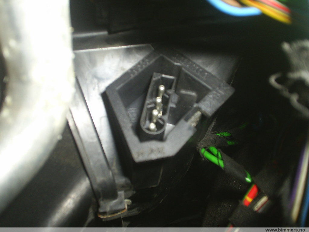

Turok Skrevet Oktober 15, 2009 Skrevet Oktober 15, 2009 Formotstanden min er gått i stykker på min e36 coupe, så viften funker bare på 4, men lurer bare litt på hvor denne ligger? og om det er stress og bytte?
AlXz Skrevet Oktober 15, 2009 Skrevet Oktober 15, 2009 Har du klima/ac så ligger den på førersiden. Plukk løs sparkedekselet under ratt, så ligger den inni varmeapparatet på siden der.., en 4pins kontakt ser du.. Har du ikke klima/ac så ligger den på passasjer siden på samme måten. Av med deksel under hanskerom..
Turok Skrevet Oktober 15, 2009 Forfatter Skrevet Oktober 15, 2009 Har du klima/ac så ligger den på førersiden.Plukk løs sparkedekselet under ratt, så ligger den inni varmeapparatet på siden der.., en 4pins kontakt ser du.. Har du ikke klima/ac så ligger den på passasjer siden på samme måten. Av med deksel under hanskerom.. ok:D tusen takk skal du ha har klima/ac
