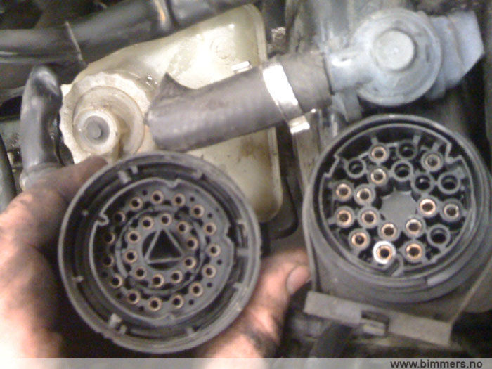

Jeg har montert 525 24 ventiler motor i en 520 12 ventiler. Og har problemer med ledningsnette! Kontaktene passer ikke sammen (se bilde)..
Så må koble opp utenom.. Jeg ser det er VELDIG mange like farger på begge 2.. tenkte bare å koble disse sammen, men usikker på om det vil hjelpe! Er jo noen farger som ikke er på den ene, som er på den andre.

Har noen problemer her. Har koblet opp de med lik farge. Men ikkenoe liv..
på 525 så sitter batteriet baki, går en hovedkabel fram, som går til startern, også går det en plusskabel fra batteriet på høyre side som er koblet på en rød ledning som går til motorledningsnette.
Mens på 520 så sitter batteriet fremme og pluss ledningene ligger i motorledningsnette. Og problemet mitt er at jeg får ikkenoe som helst i bilen til å virke.. Jeg koblet den plusskablen på 525 motorn til pluss på batteriet, og en ifra startern til batteriet. Men det må jo være en pluss kabel som skal til alt inni bilen? lyser ikke i dashbord eller noe som helst!

Jeg har også 2 stk litt tykke ledninger som kommer ut av 525 motornette som jeg ikke veit hvor skal,den ene er brun, den andre er brun/orange, og sitter på høyre side av motorn, og de går inn i en egen strømpe, er dette bare jording???

min var heilt daud etter att eg satte i overhalt motor ( men da orginal) å feilen var att eine plussen var sett til jord - fordi kabelen er svart :P men veit ikke om de hjalp noko :) ? de var den som går inn på toppen av hovedplussen til batteriet :P
Det stemmer som du sier over her. Jeg hadde satt den svarte kablen på jord på batteriet, den skal på pluss siden :D Da starta den med en gang :)
Den går langs høyre skjerm. :)
