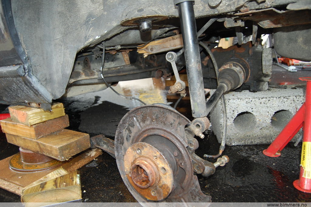

Hvordan er strømpa til brekkwire festet i bærearmen?
Har tatt av alt sånn at jeg kan dra selve wiren litt ut og inn, men skal ha av bærearmen og får jo f**n ikke løsna strømpa fra bærearmen.. prøvde å dra litt, men føler jo ikke for å rive i filler hele greia heller.. :oops:
Prøvd å søke, men finner ingen ting :cry: (selv om det garantert står her en plass)
Hvis du bruker synet litt og ikke bare poster unødvendige tråder på nettet så hadde du sett at det er bare å stikke en skrutrekker eller lignende inn gjennom ett av hjulbolt hullene og inn på siden av selve wiren og kakke til med en hammer, så spretter hele strømpa ut. Lett som en plett..
Hei!Hatt samme problem. Det er bare til å dra den rett ut fra bærearmen, den løsnet fint på ene siden på min, men på andre siden satt den som bare det. Inn med en dor, litt hamring,litt stoff på så kommer den.Hvis ikke den løsner så tar du en rør tang på strømpen å vri og dra.Så kan du kjøpe ny wire:-) Bare slipp fantasien løs så kommer den ut på et vis, den skal bare trekkes rett ut.
