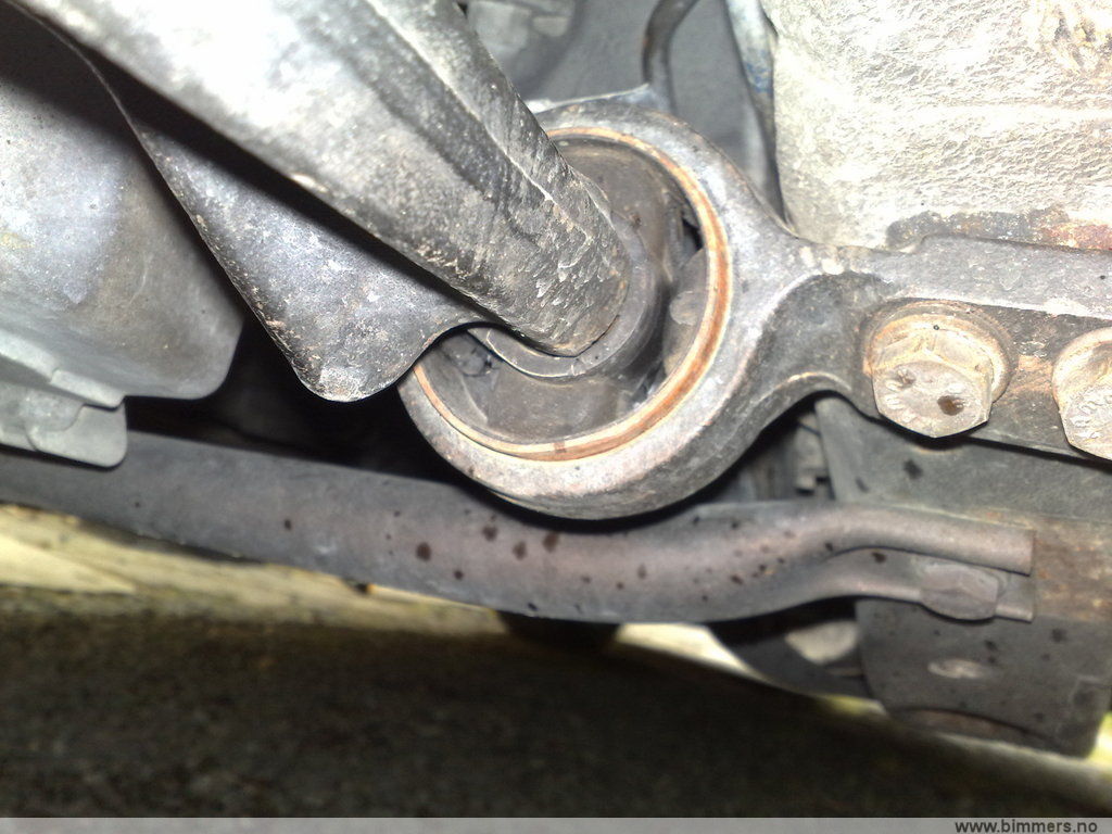

Hei:D, sliter med at bilen sporer (BMW 320i 95 touring E36) og har prövd det meste nå, eneste jeg la merke til ETTER jeg hadde montert de bakre foringene på bärermene fremme var at jeg kan bevege armene. http://images.bimmers.no/files/38mm50e1orjvekedonky.jpg tingen er den at på bildet her så er foringene montert rett i henhold til de fleste bilder jeg har sett på (bilde 2), men de tar ikke slark sidelengs, noe jeg merer resulterer i mye sporing!
Har eg rett? Eller har jeg oversett noe:?? nye bärekuler, indre og ytre, nye endeledd, stabledd men ikke stab foringer, de så ok ut. her er et bilde jeg så etter.

Du skriver at du kan bevege bærearmene. Hvis du vil ha bort denne bevegelsen monterer du uretan foringer. Da må du regne med noe mer støy i kupeen.
Det kan være andre årsaker til at bilen sporer. F.eks. slitte traversforinger, slitte dekk, dekktype, dekktrykk og/eller hjulstilling.

Foringen du har montert, den må du la være i original posisjon. Ikke begynn å roter og prøv deg frem på dette. Snur du den slik at du bare har begrensing på bevegelse sideveis og ikke opp å ned, så blir den utrolig slitsom å kjøre når du treffer humpler o.l .

Jeg anbefaler ikke sentriske. Powerflex er todelt hvor den indre delen skal rotere i forhold til den ytre. Den ene på min bil gjorde ikke det, dvs. den indre delen roterte isteden på akslingen/bærearmen. Den ble dermed utslitt og ganske slarkete i løpet av ett år.
Den eksentriske derimot vil aldri rotere på bærearmen pga. konstruksjonen, dette vil du selv se på foringen. Det er i tillegg lurt å sette en sett-skrue i den ytre delen, enten en treskrue eller å dra opp maskingjenger i "brillen".

Nå er M3 foringene montert, og det jeg merket var mindre risting i rattet pga vibrering fra veien. (mer comfort.) sporing ble faktisk en del bedre, skal ta spissing er tatt og nå glir jeg som bare det, kjempe greier. byttet til litt tynnere dekk også (195) som sikker har noe av takken.
Jeg merket forskjell på de orig og M3'ne iallefall :D
