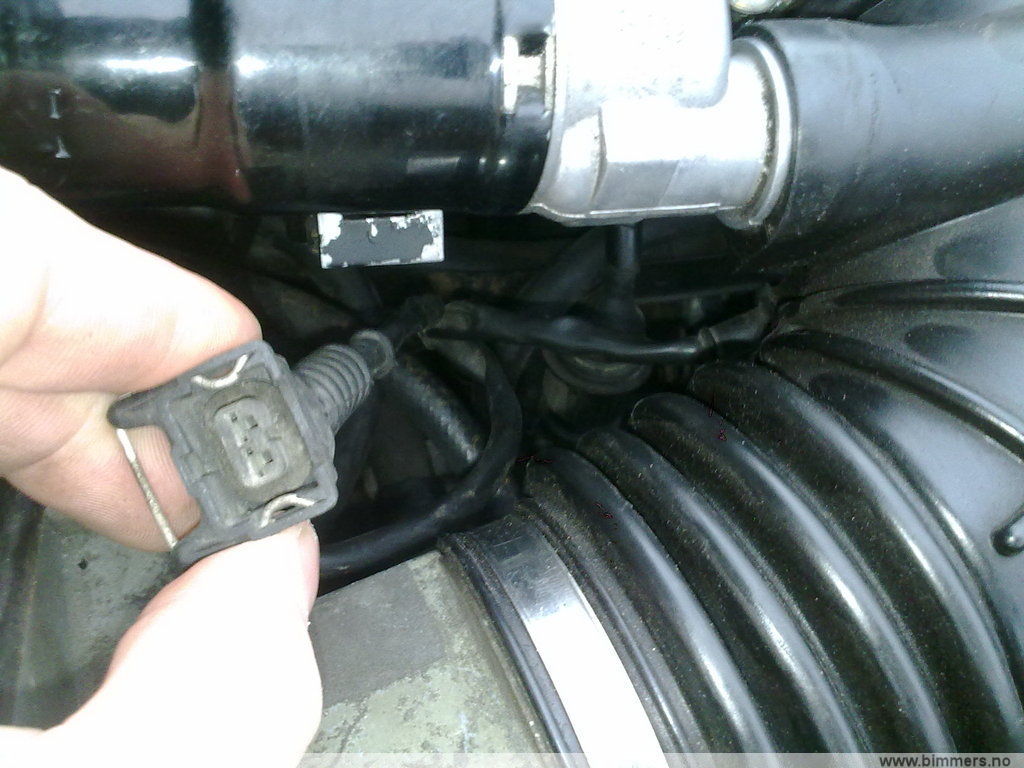

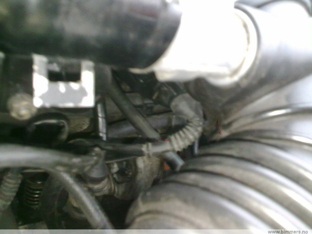

kikket på den tps kontakten nå og det virket som om den var i
dette er vel tps kontakten? det sorte og øverst til venstre er tomgangsregulatoren.
så det var 3 ledninger som delte seg fra en der. en til tps, en til tomgangsregulatoren og en som ikke var koblet i. noen som vet hvor denne skal stå? (den som ikke var koblet til noe er den jeg holder i handa på bildet)
takk for all hjelp forresten :)
