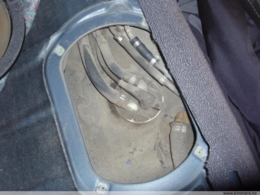

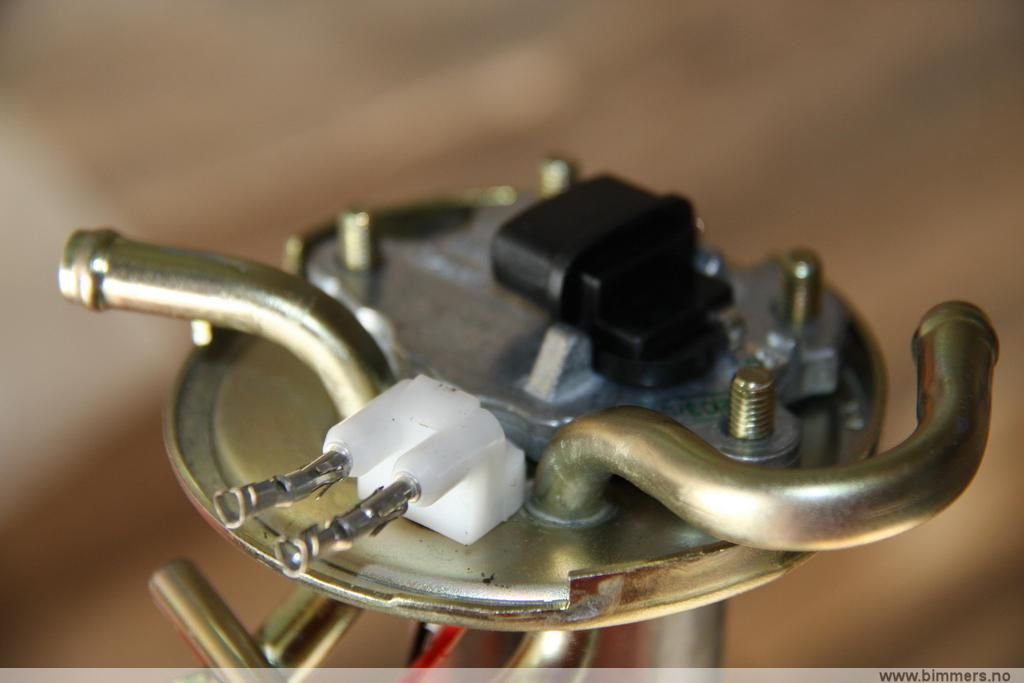

oddis Skrevet Oktober 25, 2009 Skrevet Oktober 25, 2009 Ta opp lokket over baksetet og se. Er det tre små ledninger der er det kun tankgiver der (altså sugesil). Er det derimot 2 ledninger alene + 3 ledninger i en klynge er det in-tank pumpe. Tankgiveren på en in-board pumpe er uttakbar med 3-4 små muttere midt i. Svært få E30r kom med to bensinpumper. Enten eller som regel (in-tank eller ikke) Her har du vanlig sugesil og tankgiver: Her er in tank: Så blir tankgiveren sittende skrudd inni sånn:

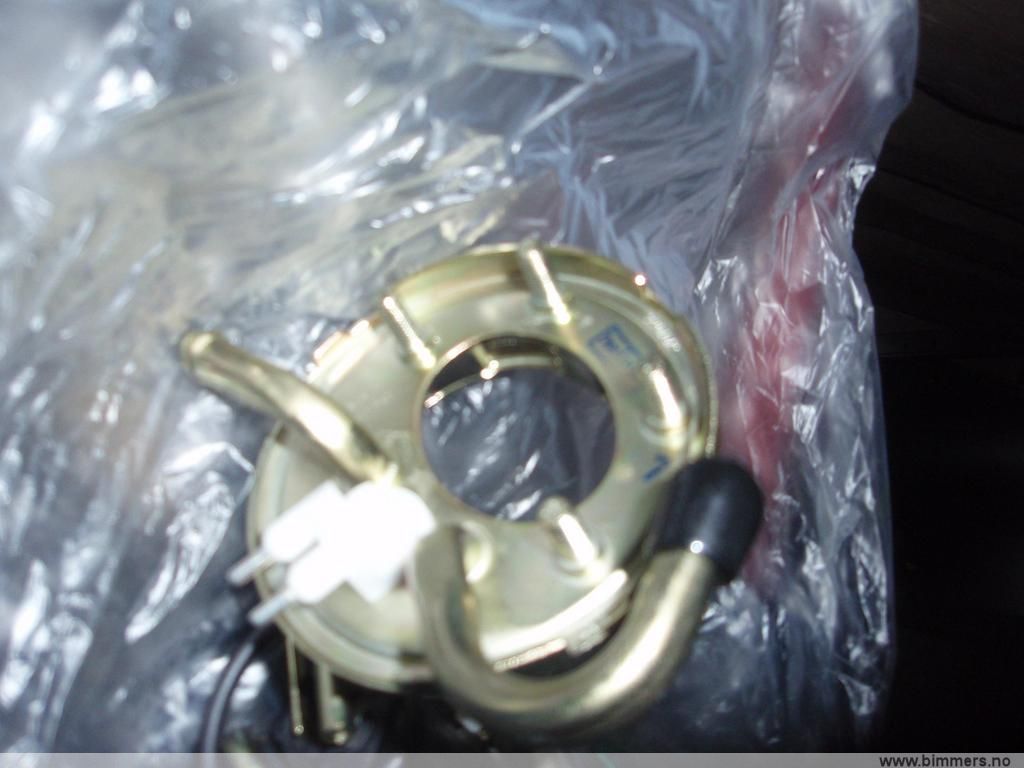

DreRacing@ Skrevet Oktober 25, 2009 Forfatter Skrevet Oktober 25, 2009 tusen takk er prikk lik som den øverste, altså ingen pumpe da
