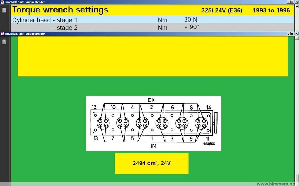

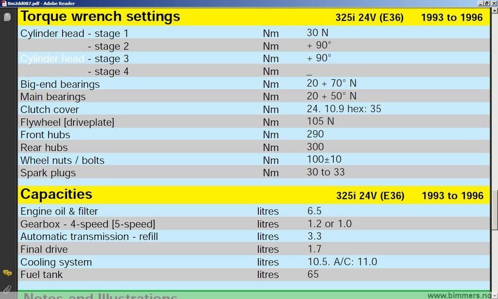

Dekkbrenneren Skrevet Oktober 26, 2009 Skrevet Oktober 26, 2009 Lurer på hva rekkefølgen på boltene til toppen er når du skal skru den på? Og hvor mange nm skal det dras til?
MotorViagra Skrevet Oktober 26, 2009 Skrevet Oktober 26, 2009 Lurer på hva rekkefølgen på boltene til toppen er når du skal skru den på?Og hvor mange nm skal det dras til? Man drar fra midten og ut i kryss.. Moment, da må du komme med motor og hvordan bolter du har
Dekkbrenneren Skrevet Oktober 26, 2009 Forfatter Skrevet Oktober 26, 2009 oi, glømte det, va så opphent i "Two Ans a Half Men" xD M50B25 vanos, eeg vetsje ka bolta det er... e36 1994 modell om det hjalp
MotorViagra Skrevet Oktober 26, 2009 Skrevet Oktober 26, 2009 oi, glømte det, va så opphent i "Two Ans a Half Men" xDM50B25 vanos, eeg vetsje ka bolta det er... e36 1994 modell om det hjalp Da er det sikkert orginal bolter.. Vis de ikke har løs mutter på toppen..?
xploticx Skrevet Oktober 26, 2009 Skrevet Oktober 26, 2009 2 bilder med momenter og rekkefølge info kommer fra ei .pdf fil fra Haynes
