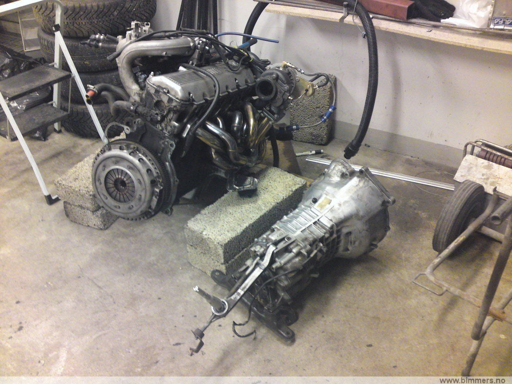

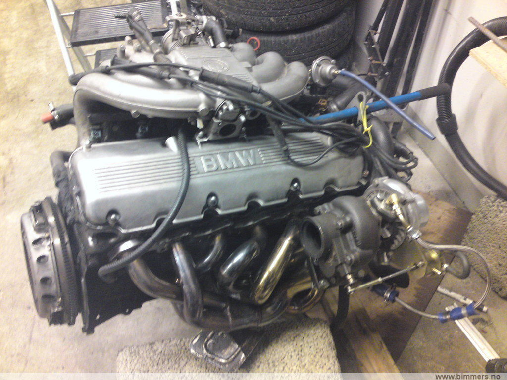

danielo Skrevet November 2, 2009 Skrevet November 2, 2009 hallo hallo folkens ! da var det min tur til å satse på turbo Dette er ett prosjekt som blir å vare til våren 2010. litt om utgangspunktet: 325i 2 dørs 1989 174000km. powerflex i hele bakstillingen. 60/40 senk. bilen er meget pen og blank i lakken, og er tilnærmest TOTAL fri for rust. derfor blir det nesten kun motorbygg her. blir muligens komplett m-tech 2 etterhvert. Motoren har Sachs clutch, 618 trykkplate. Vil satse på rundt 350 hjulhester! Utgangspunktet : innkjøpt : Trykkrør siliconskjøter blow off stor intercooler boost controller PPF grenrør 2x turbonetics WG 3"downpipe SPM råder Wiseco stempel ARP Toppbolter 12" sugevifte 255l bensinpumpe utløserlager bunnsett m20 slipesett m20 turbotrykksmåler oljetrykkmåler oljetempmåler Haltech e6x datasprut Det som skal gjøres: BLOKK : *Planet (ferdig) *Borret (ferdig) *pianotråd (ferdig) *Wiseco smidde stempel (ferdig) *Nye veivlager (ferdig) *Spm smidde råder (ferdig) *Rådelager (ferdig) *ARP rådebolter (ferdig) TOPP *Planet *Sveiset *Z45 turbokam ellers satser jeg på: * Haltech e6x sprut (innkjøpt) * 3xMSD dual coil kom gjerne med forslag. dette blir mitt første motorbygg så alltids kjekt med tips
danielo Skrevet November 2, 2009 Forfatter Skrevet November 2, 2009 Motor og girkasse er tatt ut av bilen og mangler bare en kraftig vask så er alt klart. har kjøpt inn motorbukk også

e30 tic Skrevet November 8, 2009 Skrevet November 8, 2009 ja 3"dp er fint. eg hadde 2.5" resten og kun en potte bak, og da gikk det ann å kjøre på langtur uten å ha stereoen på fullt. fin lyd også. en annen ting er at det grenrøret er laget av sølvpapir, ca 1mm gods og tåler ikke særlig mye før det sprekker, ta og sveis inn godt med avstivere mellom turboflensen og flensen mot toppen så holder det bedre.
danielo Skrevet November 8, 2009 Forfatter Skrevet November 8, 2009 okei,ja,er ikke nå gla i så for mye lyd heller;) okei,avstivere? "stenger" på en måte? har hørt at de ofte sprekker i sveisene.. btw: noen som har erfaring med dette grenrøret? http://ksr.as/product_info.php?cPath=23 ... cts_id=235
e30 tic Skrevet November 8, 2009 Skrevet November 8, 2009 okei,ja,er ikke nå gla i så for mye lyd heller;)okei,avstivere? "stenger" på en måte? har hørt at de ofte sprekker i sveisene.. btw: noen som har erfaring med dette grenrøret? http://ksr.as/product_info.php?cPath=23 ... cts_id=235 det ser jo likt ut som ditt . både kimmit og motorviagr (a-dekk) er vel dem som har solgt mest av disse. eg handlet av a-dekk minnes eg men eg mistenker det er samme "dritten". eg sveiste inn ekstern WG så eg vet hvor tynt det er. ja bruk "rund stål" i rustfritt 8-10mm er fint så stjeler det ikke for mye plass. se hva jeg fant. kan selvsagt gjøres på bedre måter men. http://images.bimmers.no/files/cmr3seuh6hm75t1zh3sl.jpg evt så handler du et fra ppf til mange ganger prisen men som holder bedre.
