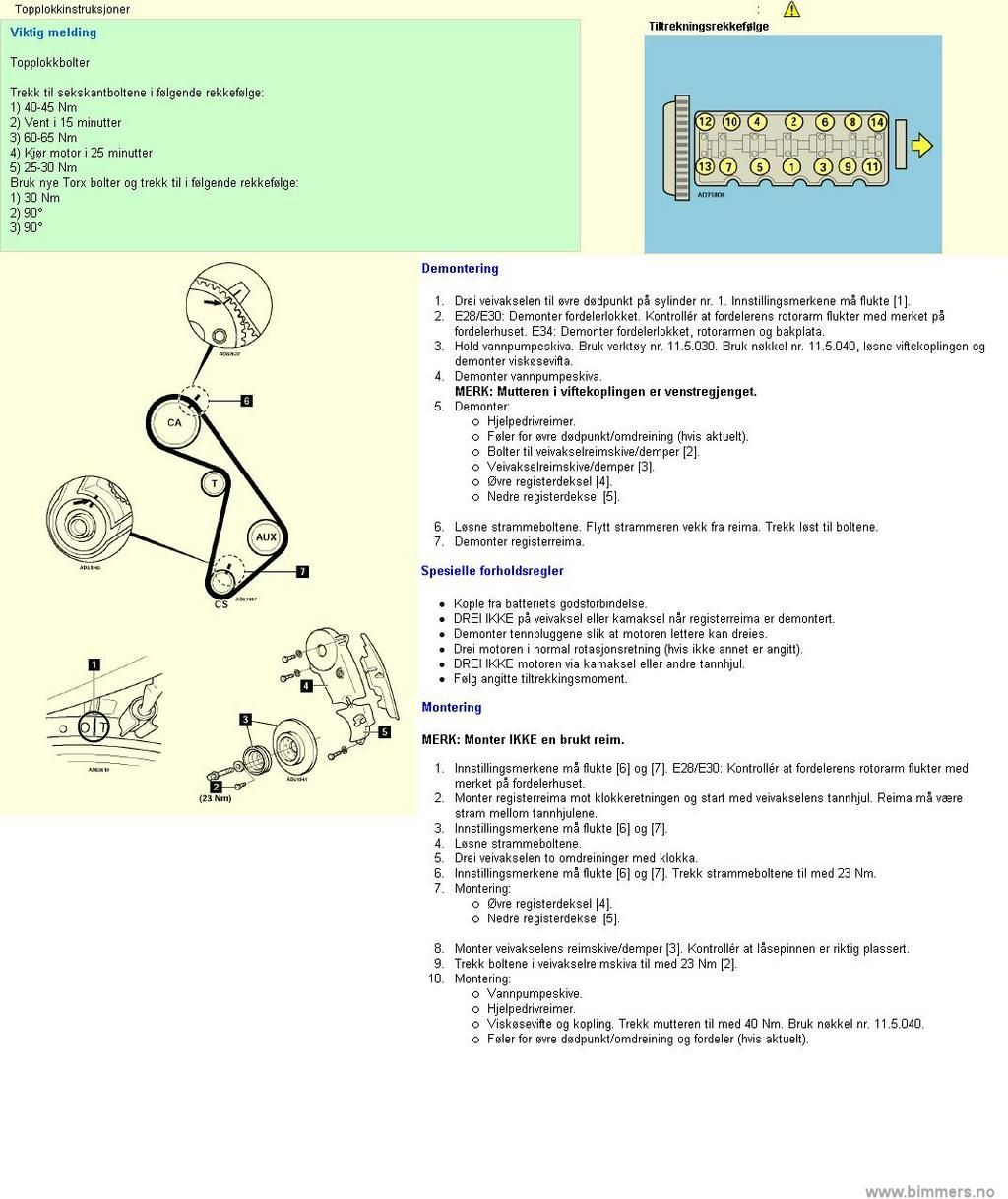

Har tenkt til å hive meg løs og bytte registerreim på m20'n min. Bil og motor er e30 84mod m20b20.
Men saken er at jeg ikke vet helt hvordan man skal gjøre det. Har en viss peiling, men om noen kunne fortelle meg eksakt hva jeg skal gjøre så er det topp!

Det som er viktig er å stille motor inn på merker oppe på kam og nede på veiv. så demonterer du.. bytt også løpehjul\strammehjul og vann pumpe hvis denne går på register rem. sitt på ny reim og stram den sånn at du kan vri den 90grader. altså ved å vri\snu på reim. så snur du motor ca 2 ganger rundt for hånd. kontroler så merkinger at de treffer igjen... har hendt at folk har fått feil reim med flere eller mindre tenner på og da går det galt..derfor viktig å snu på motor. når dette er gjort er det bare å starte opp. lykke til med arbeid.
