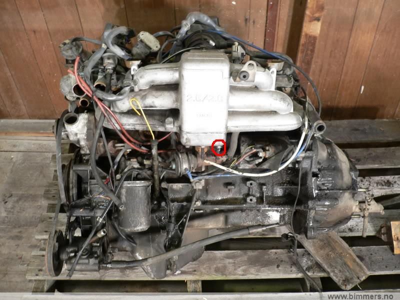

Har søtte i en m30b28 motor i e30, kobla ledningsnett etter koblingskjema. Alt elektrisk viker.
Får start å den går i noen sek så stopper den (hørest ut som den drukner) Har prøvd med bensinregulator får å stille bensintrykket. Ingen hjelp.. Klare å holde den gående med startgass.
De kommer bensin ut av vakumslange under innsuget som skal til åndinga. Noen som har mye peil på m30b28 motor?

Hehehhe, det var jeg ikke klar over, men me en gang du fikk start så stoppet den? Eller bare stoppet den når du gidde gass?
For med meg stopper den etter noen sek. Vist jeg gir gass kveler den seg me en gang. Takk for svar. Mvh Adrian
sjekk jordingene på fuel railen, har og vært borti dette, og er ett HELVETTE å finne ut av.. da var det en ryki ledning til jording og das åpnet ikke dysene. den åpner kaldtsrtrt dyse, pga den er koblet sammen med starteren.. derfor den starter også stopper igjen...

men bensin ut av vakumslangen er jo litt feil, hehe
Hehe, ja stemmer de.. lure på hva det kan være.. noen som har peil?

Jeg holder på å montere m102 i e30'en nå og jeg har kjima litt uten gnist og jeg har også tappet bensin der, jeg antok at det var kaldstarten som fyller på mens jeg kjimer og motoren ikke starter.
okok, ja får satse på det bare e det da:p
