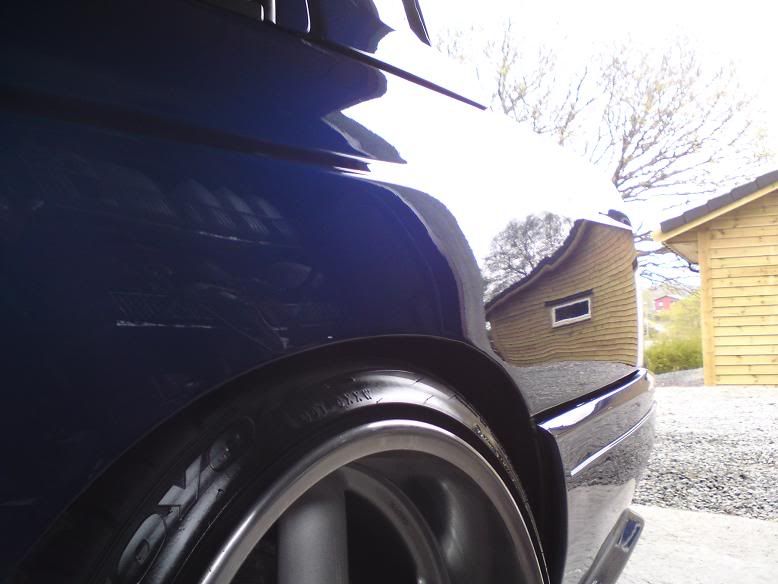

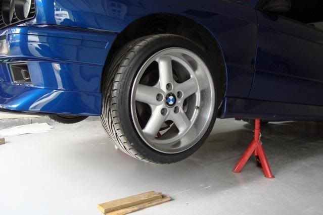

SSM Skrevet November 13, 2009 Forfatter Skrevet November 13, 2009 245/35-17 Toyo T1R på 19" 215/40-17 Toyo T1R på 8.5"
