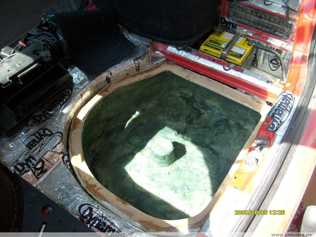

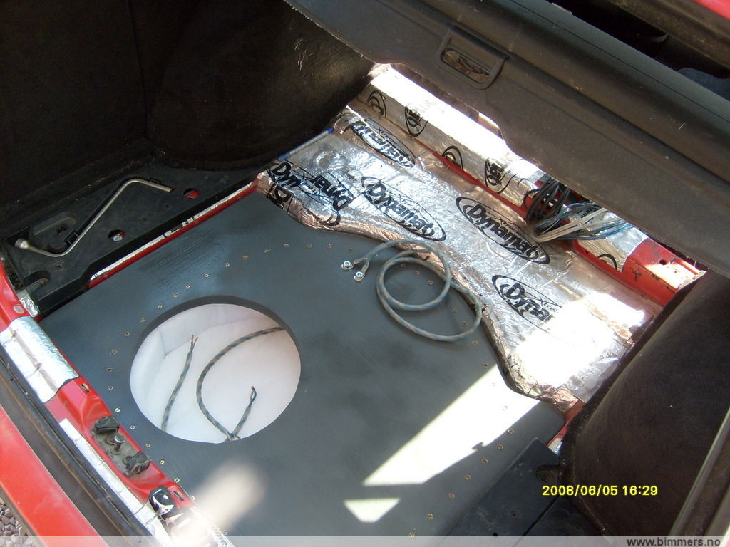

mbrothe Skrevet November 17, 2009 Share Skrevet November 17, 2009 Tenkte du å bygge i mdf eller glassfiber? Jeg foretrekker glassfiber til hjulbrønnskasser. Enklere å få full utnyttelse av volumet under gulvet. Her er et par bilder av en glassfiberkasse: Lenke til kommentar Del på andre sider More sharing options...
