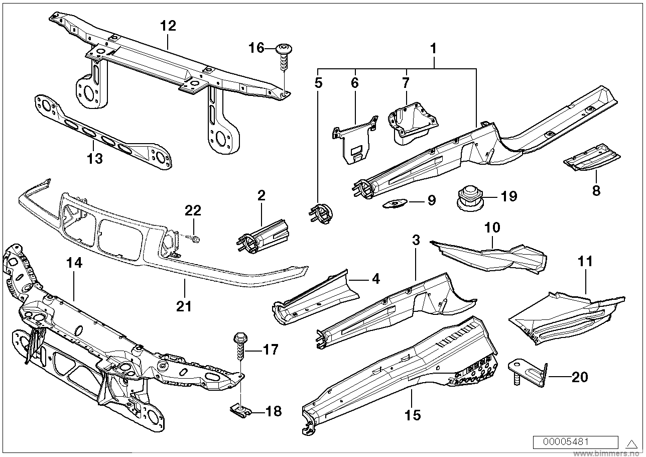

Kansje dette hjelper. Du ser hvor festene "stikker inn" fra grillramma på bildet her :) NR 22
Fort gjort å skru den av :)
