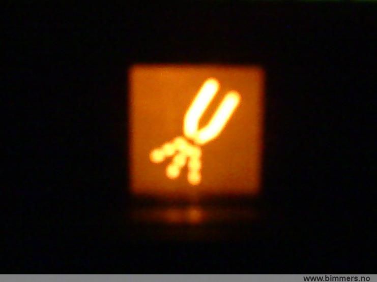

Siden du ikke har sett den varsellampa før, tok jeg et bilde av den. Kanskje det kan hjelpe litt :)
den lampa mener jeg indikerer feil i det elektriske på dieselsystemet. alle sikringene hele? tror det letteste du gjør er å få lest av feilkoder. eller så kan du jo prøve å gjøre bilen strømløs 10 min eller noe sånt
Jeg forklarte meg nok litt dårlig, for jeg har sett lampa før, men ikke at den har lyst ved feil. :wink:
