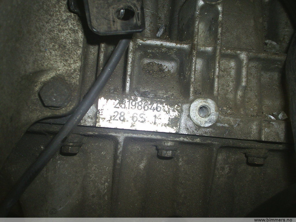

Hopen Skrevet November 26, 2009 Skrevet November 26, 2009 Hei! Har en motor jeg gjerne vil finne noe info om. Er det mulig å finne info om motoren og bilen den ble levert i visst jeg har serienr på motor? Mvh Hopen
kbteknik Skrevet November 26, 2009 Skrevet November 26, 2009 årstallet den er bygd står stemplet i toppen og på blokken vet jeg, åssen info trenger du?
Hopen Skrevet November 26, 2009 Forfatter Skrevet November 26, 2009 har ikke noe papirer på motor og kunne tenkt meg å få den godkjent i e30'n.. Så trenger vel å vite hvilken bil den kommer fra, så chassisnr osv..
AlXz Skrevet November 26, 2009 Skrevet November 26, 2009 Står motorkode på motoren nederst på eksos siden i kanten der hvor bunnpanna skal sitte. Ta dette nr, og ring til BMW Norge e.l. Dette gjorde jeg, og fikk chassinr på bilen den ble levert med. Mer info hadde ikke dem, så da ringer du Biltilsynet og får vite mer ang chassinr/bil der. (om den er norsk, el momset inn osv) Øverste tallene her, 8 siffer mener jeg.
