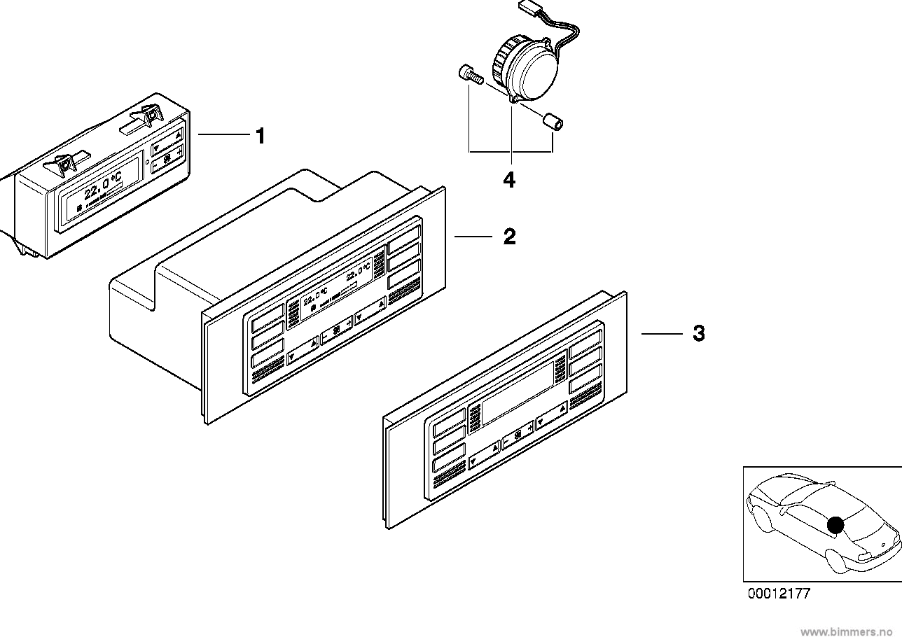

Det kan også vøre viften for måling av temperatur inne i kupeen eller at rillene foran denne er tett, hadde samme problemet på e39
Vifta er nr 4, rillene vises på dekslet til displayet
