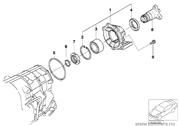

Jeg observerte at det kom litt spor av oljen mellom akseltetning ring nr. 4 og nr. 8. Må jeg bytte nr. 4, ellers kan jeg leve med litt svetting. Er det stor jobb å bytte de?? Takk for svar.
jeg byttet min netopp.
du må ned med bakre girkasseoppheng,
mulig du må ned med mellomaksel-> også da bakre del av eksos.
men da er det bare å skru ut skruene på braketten (1) å trekke den rett ut.
deretter må du løsne mutteren (7).
da er de bare å kakke ut akslingen forsiktig.
så bytter du nr.4 og 5 for å være sikker på at den ikke vil lekke etterpå, før du setter sammen delene igjen.
det eneste du må være obs på er at du ikke trekker ut akslingen som blir stående igjen i kassen.
gjør du det er helvette løs.
da må du ned med alt.
(tro meg, jeg greide det) :evil::twisted:
så jeg anbefaler at bilen står i park, og at du trekker av braketten sakte for å prøve å forhindre at dette skjer.
lekker du mye oljen før skifting?. Da du tok ut bakre, var det mye oljen som ran ut??? jeg flusher nettopp kassen.
Se ut som det er stor jobb. Jeg har ikke tilgang til løftebukk.
Jeg har vært på verstedet, sa de at det kom litt fuktig av oljen spor pga aksling bevegelsen. Det var normalt. Hvis det drypet oljen, så var det lekket. Jeg pustet lett ut.
