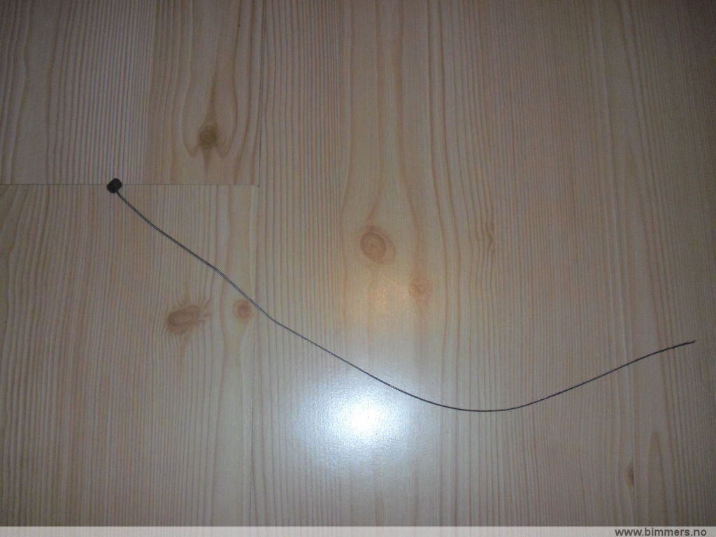

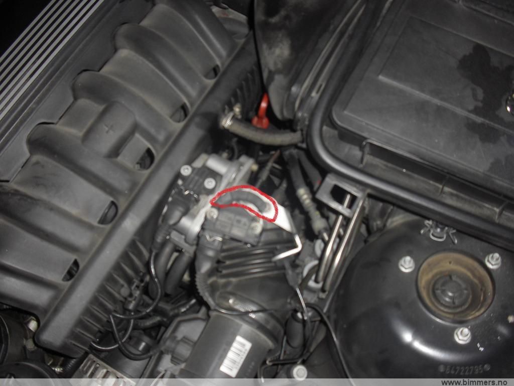

The StigMeister Skrevet Desember 8, 2009 Skrevet Desember 8, 2009 Denne wiren er kuttet av.. Det er en wire som er til innsuget.. anyone? Wiren er festet til den røde greia som jeg har markert

hillmar Skrevet Desember 8, 2009 Skrevet Desember 8, 2009 Funker antispinnen din? Titta litt på ETK'en og det kan muligens være den...
Bonden Skrevet Desember 8, 2009 Skrevet Desember 8, 2009 hillmar er på rett vei, vaieren lukker og åpner forspjellet som begrenser effekten ved hjulspin, viren kalles muligens for bowden wire. antispinn lampe lyser ?.
The StigMeister Skrevet Desember 9, 2009 Forfatter Skrevet Desember 9, 2009 Antispinn funker ikke nei! Mon tro om det er mye stress og bytte den?
tomerikk Skrevet Desember 9, 2009 Skrevet Desember 9, 2009 Lett og rask jobb det, skru løs aktuatoren og snu den opp ned, skru av lokket og fjern restene av gammel vire. monter den nye og sett på lokket, fest den andre enden på spjeldet og monter den på plass og plugg inn ledningen igjen, ferdig.

The StigMeister Skrevet Desember 9, 2009 Forfatter Skrevet Desember 9, 2009 Lett og rask jobb det, skru løs aktuatoren og snu den opp ned, skru av lokket og fjern restene av gammel vire. monter den nye og sett på lokket, fest den andre enden på spjeldet og monter den på plass og plugg inn ledningen igjen, ferdig. Takker! Da skal jeg få bestillt meg ny wire!

The StigMeister Skrevet Desember 16, 2009 Forfatter Skrevet Desember 16, 2009 Da har jeg fått bytta wiren! Enkel prosess Greit med acs når man har litt motor
