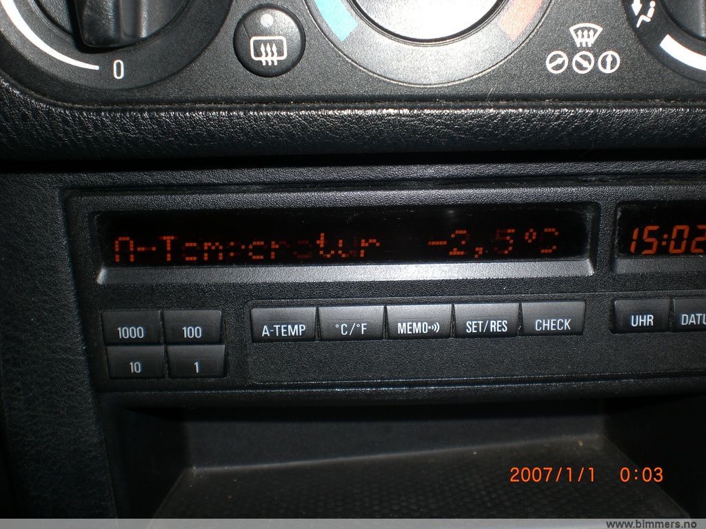

Har en E36, med kjørecomputer. Brukte en god stund på å klare å justere klokken, men fikk det til etter langt og lenge...
Da jeg trykker på check-knappen blir den store skjermen svart, er det slik det skal fungere?
Når jeg da trykker på A-temp-knappen blunker °C på skjermen, og temperaturen oppdaterer seg bare da jeg starter opp bilen.
check- det skal stå "sheck control ok" og så blir skjermen sort hvis ingen feil er oppdaget.
Temp skal oppdatere seg når du trykker på knappen.
Får du ikke opp check kontrol ok så kan det hende at 1. OBC'en modulen er gåen eller check control modulen.
Vet ikke hvordan det er hvis check modulen ikke er tilkoblet, muligens at skjermen da bare er sort, da kan det jo være at det er dårlig kontakt et sted.
Ok, takk.
Hva må gjøres for å få A-Temp til å oppdatere seg. Det har kanskje noe med at "°C" på skjermen står å blinker?
For å oppdatere så trykker en A-Temp.
Det med at "°C" står å blinker er jeg litt usikker på,
hvis det er 3°C eller under så vil den blinke og gi fra seg lyd fra Chimes'en.

Men hvis du ikke får noe temp opp, så kan det kanskje være temp måleren som er defekt. Er du sikker på at du ikke har noen pixel feil på OBC-en???
Måleren er nok ikke ødelagt, får et nok så presist tall da jeg starter opp bilen.
Riktignok har jeg pixelfeil på den, men jeg har ingen problemer med å lese av hva som står.
Hvordan stilte du klokka? :shock::shock:
har prøvd å stille den siden jeg kjøpte bilen for 6 måneder siden..
bruk 1000, 100, 10 og 1 knappen.
Husker ikke hvilken som er hva, det finner du ut av.
Ene raden av knapper er for Timer:
knapp 1: 00,10,20
knapp 2: 00,01,02,03,04,05,06,07,08,09
Andre raden av knapper er for minutter:
knapp 1: 00,10,20,30,40,50
Trykk først på "UHR", så stille du med knappene nevnt ovenfor. Og deretter lagrer du med "SET/RES"
Husker ikke eksakt, men kanskje du må trykker "UHR" så "SET/RES" så stille inn klokka og så "SET/RES" igjen.
Lykke til :)
