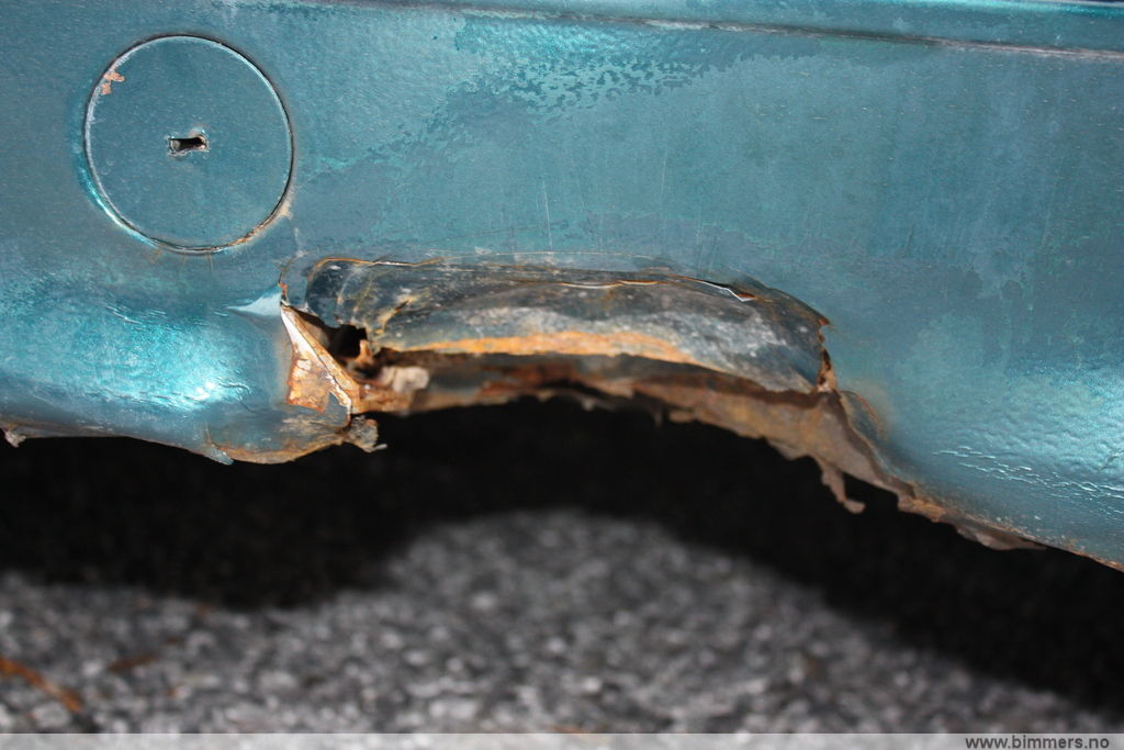

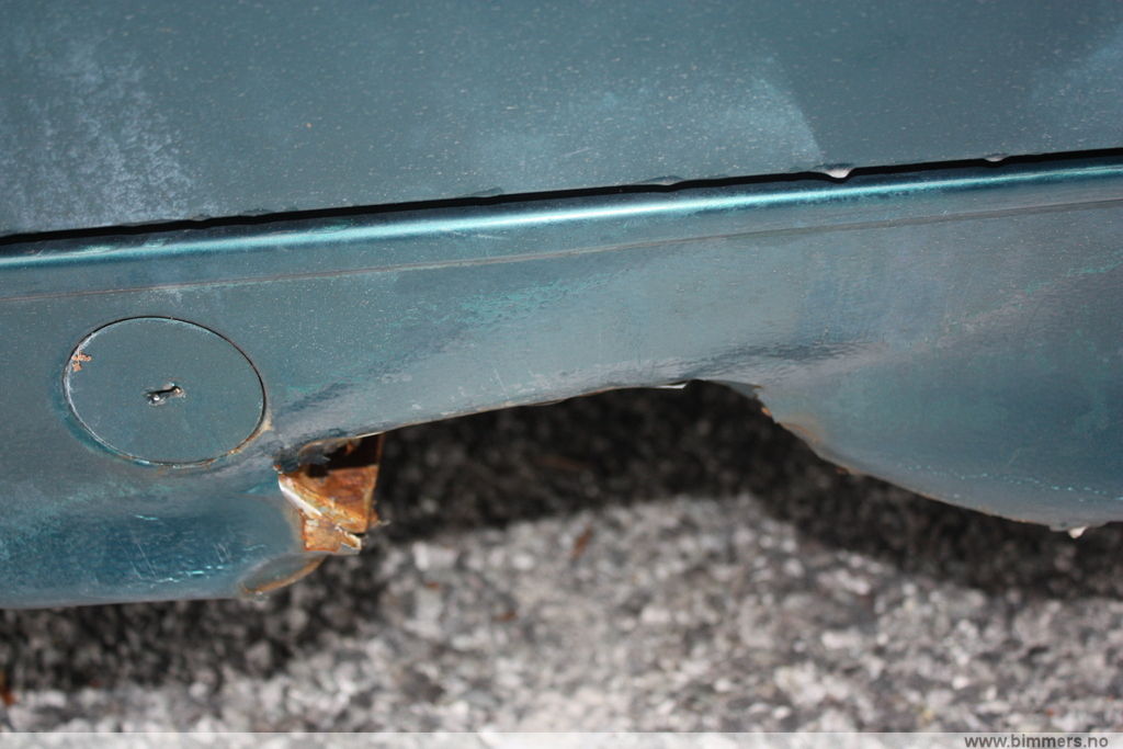

bulk i sideskjørt på en E36
skled av veien på glatta for noen uker siden, det resulterte i en rift/bulk i siden på bilen. legger ved noen bilder så dere kan se. håper at dere har noen ideer for hvordan man kan rette det opp eller fikse det. Er ganske sikker på at sideskjørtet er i aluminium.
Det er stål.samt at det er kanalen på bilen ikke et sideskjørt.
Du kan kappe ut en bit og sveise inn nytt.
