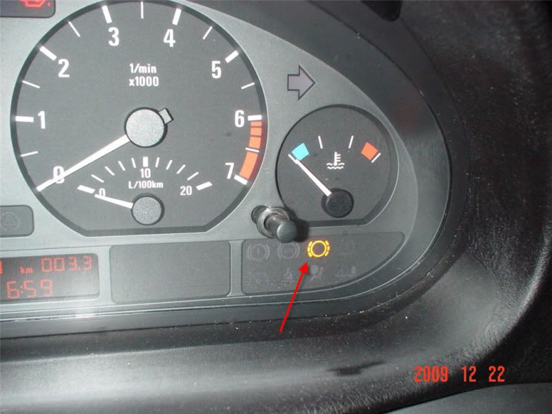

kelvin Skrevet Desember 22, 2009 Skrevet Desember 22, 2009 hei, det er mye snø her rundt omkring. for 2 dager siden kom et gult lys. manualen min er ikke på norsk, men jeg ser at det har noe med bremsen å gjøre? så jeg lurer på om dere vet hva det lyset betyr. er det alvorlig? har ikke merket noe problemer med kjøringen. jeg kjører uansett veldig forsiktig, da det er mye snø ute. mvh
325icab_88 Skrevet Desember 22, 2009 Skrevet Desember 22, 2009 Det er vel pæra som sier ifra når du begynner å få lite med klosser igjen om jeg ikke tar feil
Zaphod Skrevet Desember 22, 2009 Skrevet Desember 22, 2009 Tror det er varsellampa for slitte bremseklosser.
spruddel Skrevet Desember 22, 2009 Skrevet Desember 22, 2009 Hvis det er slitte bremseklosser, så er det jo grei sak å bytte. På E46 sitter hvertfall bremseklossensorene på høyre side bak og venstre foran (diagonalt) og jeg hadde ferdig bremsekloss på høyre side foran, men var på tide å bytte alle sammen uansett.

kelvin Skrevet Desember 30, 2009 Forfatter Skrevet Desember 30, 2009 hm..... men hvis det er kun varsel om slitte klosser.. så holder det vel bare å skifte klossene? uten å skifte skiver osv? må jeg skifte sensoren og? brake-pad sensor... :s
spruddel Skrevet Desember 30, 2009 Skrevet Desember 30, 2009 8-9000 er jo galskap! Hvis du tenker på det jeg skrev, så har jeg sagt 7-8000 som en pris jeg tipper på originalt + jobb hos merkeverksted da. Og jeg var ikke sikker på om det er E46 eller E36, så vet ikke hva slags bremser han har.
jensemann23 Skrevet Desember 30, 2009 Skrevet Desember 30, 2009 ja, men den sensoren får du til 50 kroner hos biltema. du må rett og slett se på skivene om det er nok gods igjen på dem. er minumumsmål på hvor tykke de skal være.
