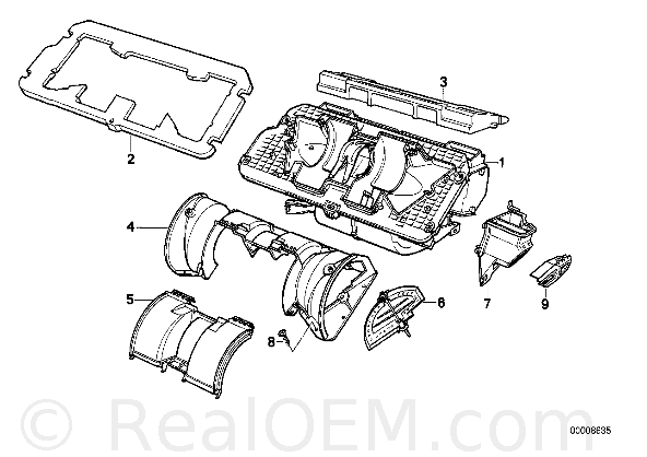

Rettet nettopp opp ett annet problem på min 520 (e34) i denne katagorien som kan være verdt å sjekke opp for de som har problem med luftmengden.
Sakset fra tråden om 520'n min:
Så til det jeg nevnte lengre opp at jeg hadde funnet noe mer med varmeapparatet. Har i lengre tid hatt dårlig effekt i varmeapparatet. Vifta ligger å justerer opp og ned hele tiden noe jeg tror skyldes viftemotstandene. Men også dårlig luft flow i anlegget.
Den dårlige flowen fant jeg fort grunnen til. På viftebryteren inne i kupeen har man valgene 0 ---> 1, 2, 3, 4. Mellom 0 og 1 stopper vifta og det er kun fri luft flow som blir regulert. Denne innstillingen regulerer spjeldene (nr 6) på hver side av vifta der frisklufta kommer inn til vifta:
