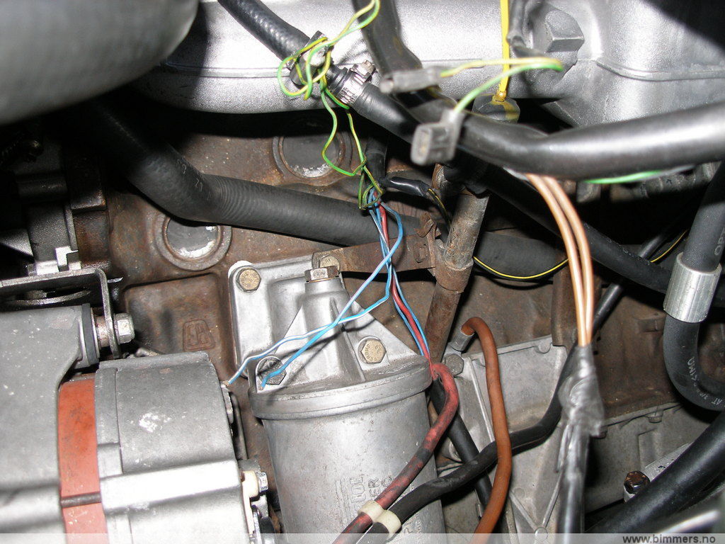

Positiv Skrevet Desember 31, 2009 Skrevet Desember 31, 2009 Hei Skal bytte bunnpanne hvor det sitter en føler for kontrollpanelet. Så lurte jeg på hvilke av de fire ledningene på bildet under som er til føleren. Og hva de to andre ledningene er til. Som man ser er to i farge hvit og blå, og to i gul og grønn med kontakt hette på. Har ikke brukt ledningene før, fordi bunnpannen som sitter på motoren nå, ikke har føler. Takker for svar. Mvh Bent
Morty999 Skrevet Desember 31, 2009 Skrevet Desember 31, 2009 de 2 blå er til nivåfølern, de to andre grønne er til noe vanntemp føler som sitter på noen 535,r men trenger ikke brukes..
Positiv Skrevet Desember 31, 2009 Forfatter Skrevet Desember 31, 2009 Hei Takk skal du ha Morty. Da var den detaljen løst. Ha et riktig godt nytt år. Mvh Bent
