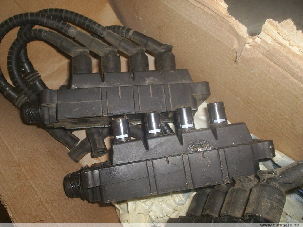

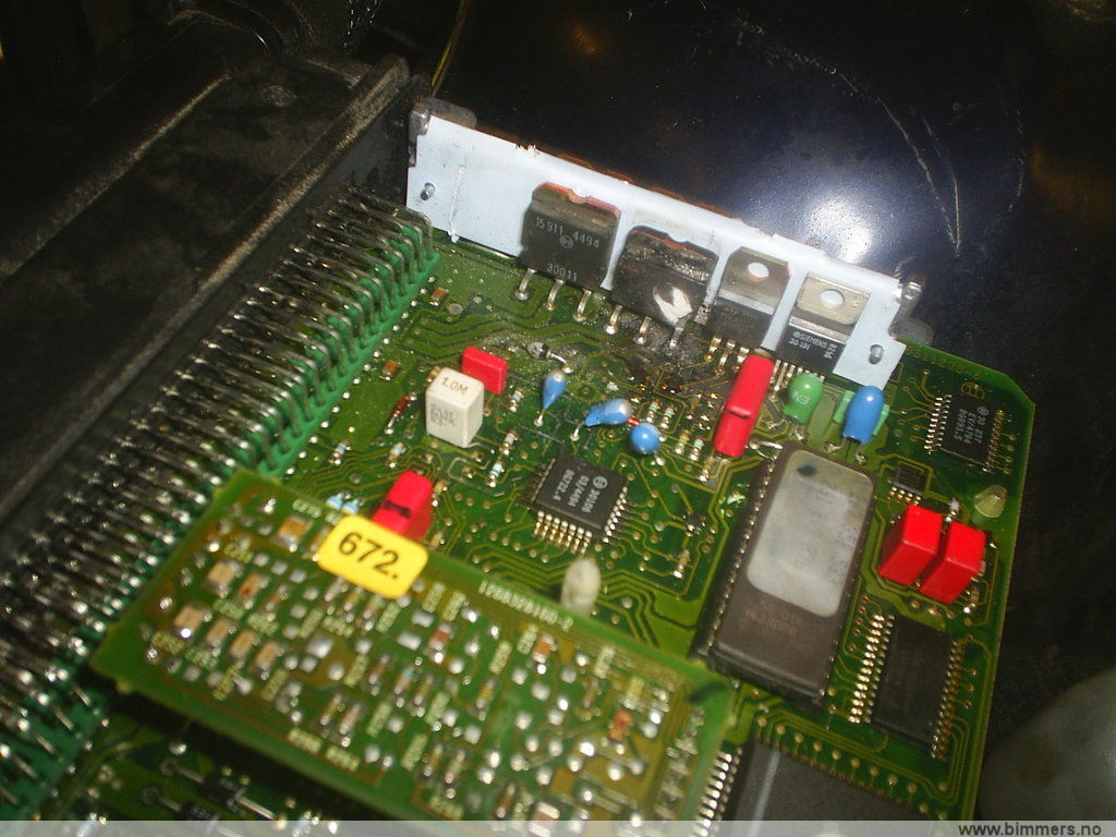

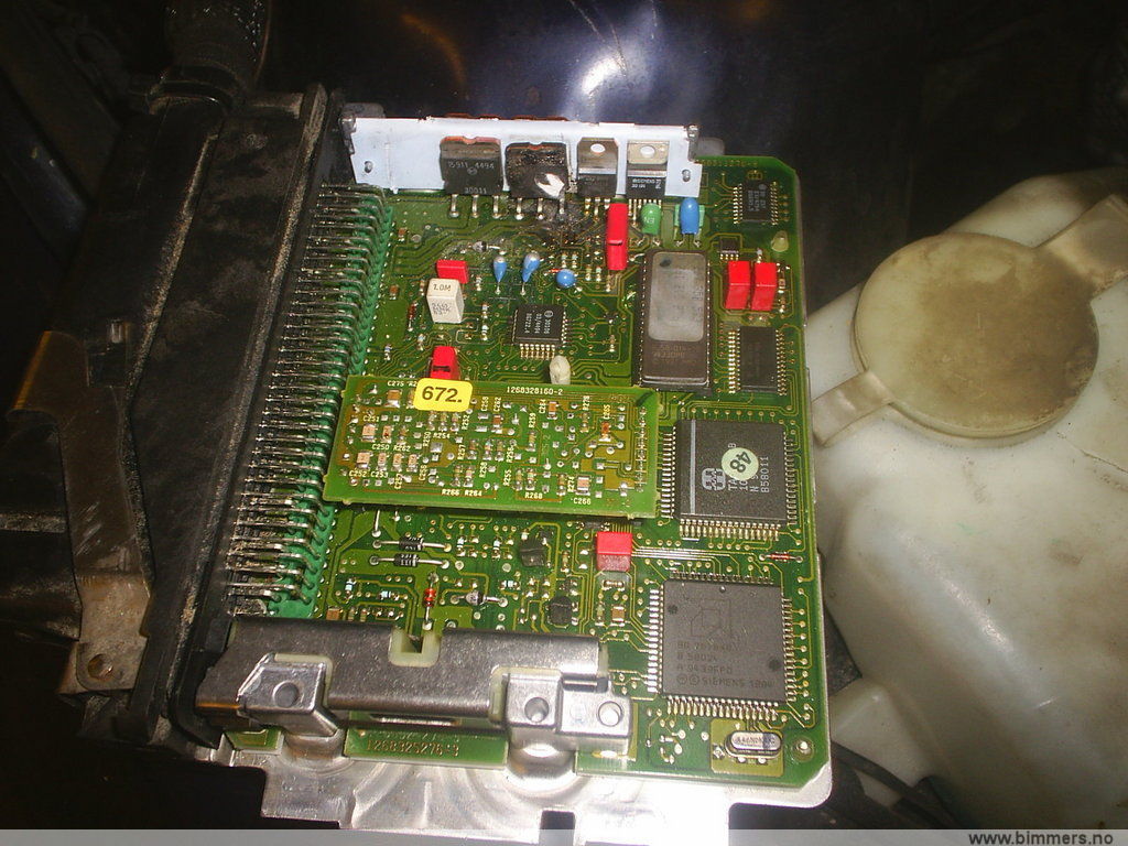

AlXz Skrevet Januar 4, 2010 Forfatter Skrevet Januar 4, 2010 Her har det skjedd saker :/ Bilen ble brukt etter motorbytte i 1dag + natt. Neste dag ville den ikke tenne på mer enn 3 plugger. Coil ble byttet, og smeltet igjen.. (bilder) Åpnet hjernen for å se på den, da det luktet noe svidd.. Har i dag byttet hjerne samt coil/pluggledninger til det som org satt på motor.. (gjorde ikke det først pga ews og alt som satt i bil fra før..) Tatt en test tur som funket greit.., ingen feil på diagnose. Men får se om det skjer noe mer etterhvert..? Hva kan være grunnen til svidd komponent i hjernen? Hjernen som ble svidd ga feilmld på carsoft.. "final ignition stage defect" eller noe sånt.. (kan sjekke loggen) Takker for tips
