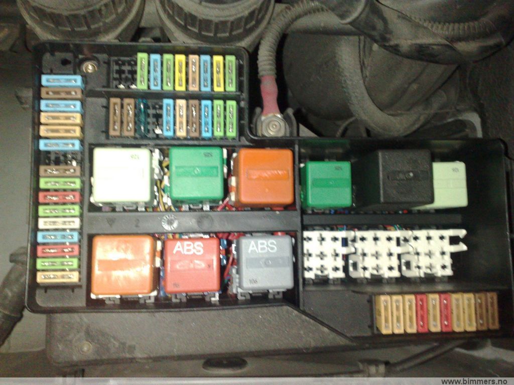

Det som skjer med bilen min er at nærlysene er døde samt at jeg kun har ett parkeringslys fungerende. Tåkelysene fungerer normalt. Er det noen som har plundret med et slikt rele før? Er det et krav med et slikt rele? Hvis ikke så fjerner jeg bare hele rukkelet og kobler tilbake slik det var originalt. Har lagt ved en forklarende tekst jeg fikk fakset fra Mixon. Hadde satt mye mer pris på et koblingskjema, men men. I tillegg så har jeg lagt ved et bilde av sikringsboksen i bilen, kan noen bekrefte hvilket rele som driver nærlysene og parklysene?
