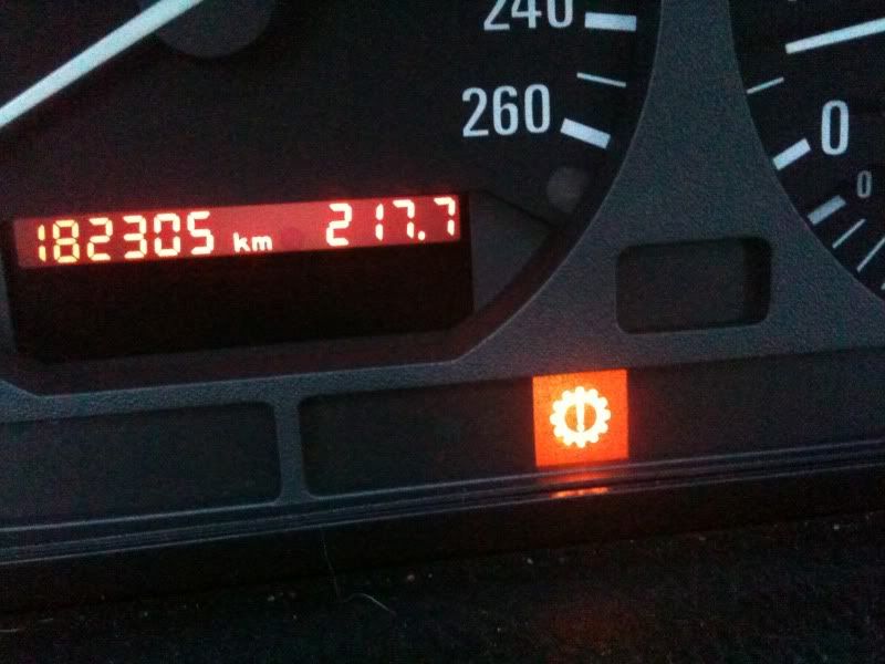

Varlselmelding i instrumentet
I dag når jeg skulle opp en bakke begynte jeg å spinne og satt meg fast. "Jokket" litt fram og tilbake og kom meg for å komme meg løs. Så så jeg at varsellampen lyste i instrumentet.
Hva betyr dette? Har det noe med automatgiret å gjøre?

Den slokker ikke hvis du stopper motor og tar ut nøkkel og starter opp igjen?
Har skjedd et par ganger at jeg fikk det lyset på 97 modell e39 som jeg hadde og da var det bare å stoppe og starte opp igjen så var det borte.
Tok faktisk ikke ut nøkkelen i dag tidlig når jeg stoppet den, og startet igjen.. må springe ut å prøve.
Virker ikke det så kan du prøve å koble av minuspolen på batteriet et par minutter og se om den resetter seg da.
Hvis ikke så er nok bare å få tatt en diagnose ;-)
Nå forsvant den faktisk. Hvorfor skjer dette da? Må jo være mulig å spinne uten at dette skal skje. (?)
Og hvorfor hjelper det å ta ut nøkkelen av huset?
Takk for hjelpen :)
Min automatkasse (e34 m50b25) gikk i nødmodus her om dagen uten varsellys vel og merke. Da var hele bilen dau og kickdown virket ikke.. Dette hendte når jeg var ute og sladdet og med en feil spant rundt slik at bilen sto så og si i ro og hjulene spant i 140 kmt. Etter det gikk den i nødmodus, så tror det er noe sikkerhetsfunksjoner inne i bildet for å hindre skade på gir/diff
Det der har jeg svar på: Girkassa på E39 bruker ABS-sensorene i forbindelse med giringa, dvs at hvis det ryker en sensor vil kassa kun gå i 2. gir (nødmodus) sånn jeg har skjønt det. Spinner du kan du få veldig stor hastighetsforskjell på et eller to bakhjul i forhold til de andre hjulene og da kan ecu tro det er feil på en ABS-sensor. Starter du bilen på nytt da vil det feilen slettes siden sensoren er ok, og alt er ok igjen.
