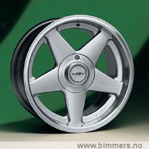

Julian Sommer Skrevet Januar 17, 2010 Skrevet Januar 17, 2010 Lurer på hvilken dekksikemsjon som hadde passet best på felgene jeg har fått tak i. Vil ha så mye strekk som mulig, samt så lave dekk som mulig. Felgene er Azev 16", tror de er 7" eller 7,5" brede (har ikke sett etter enda). Slike som dette, men ikke så mye kant.
mrmpower Skrevet Januar 17, 2010 Skrevet Januar 17, 2010 205/35?? 215 blir det vell ikke så mye strekk av?
Julian Sommer Skrevet Januar 17, 2010 Forfatter Skrevet Januar 17, 2010 Takk for svar 205 har jeg tenkt på, ville muligens blitt pent, men ikke vet jeg Om de ikke er mer enn 7" går det kanskje an å tvinge på 195 og?
NeonMuffler Skrevet Januar 17, 2010 Skrevet Januar 17, 2010 jeg har 205/40 på 8,5felg (17")og det er bra strekk, så med 35profil blir det vel enda mer. men det blir vel litt i minste laget med 35 på 16"?
