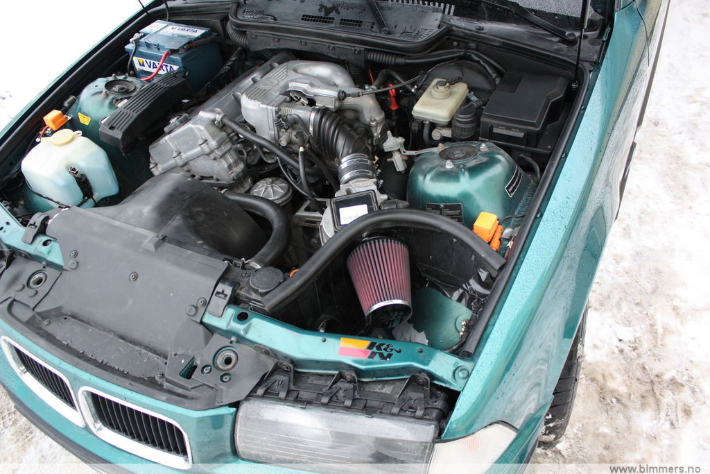

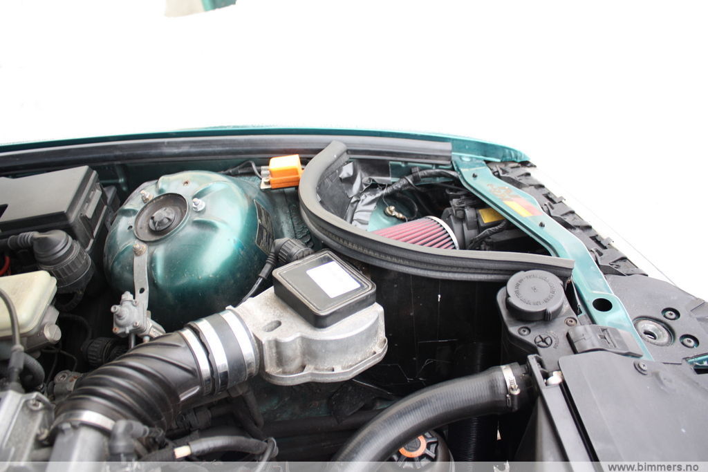

Wazu Skrevet Januar 19, 2010 Skrevet Januar 19, 2010 Hei og hå..Takker for mange velbegrunnede svar både for og imot KN sportsfilter. Mitt neste spm er da: Hvordan ser et varmeskjold ut? og hvor bør det monteres? Det henger forøvrig en eller annen "dings" ved siden av KN-filteret som var montert i det originale luftfilteropplegget, det ser ut som en ventil av noe slag. Har to slanger montert på og en 4-5 cm lang kobber sylinder. Den har visst vært montert på undersiden av det originale luftfilteret med en skrue. Hva er dette, og hvilken funksjon har den? Varmeskjold kan se ut som så mangt .Men oppgaven er da altså å skjerme luftfilteret fra varmen fra motoren. Er flere løsninger, du kan kjøpe et ferdig varmeskjold tilpasset din bil, er endel å velge mellom her, Dave F, kn-kit og diverse andre produsenter. Men det kan ofte bli dyrt. Derfor er det gjerne like greit å lage et selv, krever ikke alt for mye arbeid, og minimalt med materialer. Flere som har gjort dette, inkludert meg. Kan lages i mange forskjellige materialer, plast, alu, glassfiber hvis du er flink med det, osv osv. Bare å søke rundt så finner du nok mye info. Edit: kan likegodt slenge med noen bilder. Dave F kit: Mitt Custom-greie (kunne vært proffere, men gjør jobben): Simota-kit (dyrt): Håper det hjalp.
PrinceIgor Skrevet Januar 20, 2010 Forfatter Skrevet Januar 20, 2010 Yess indeed... Skal se å få laget meg en slik ganske snart. Tusen takk, et bilde forteller mere en tusen ord
