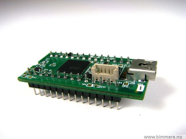

Hei det finnes et fantastikst produkt som heter w.a.r. chip. som man monteri ecu boksen i stede for org chip . kobler til pc via usb kabel og vips så har du full kontroll på alt. Finnes også et sett med LMM, slik at man kan benytte åpent element i stede for Låvedør typen som er orginalt. se http://www.millerperformancecars.com/war-chip.html

Har lest litt om W.A.R chip ja, ser lovende ut og prisen er akseptabel (men kan fortsatt ikke erstatte et ordentlig datasprut). Når det gjelder grenrør så passer kanskje det fra S38?
