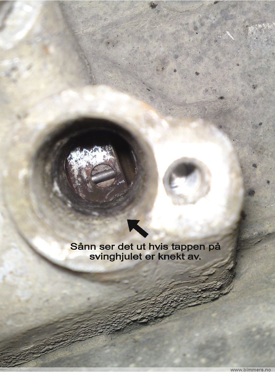

Jeg har en Bmw 325ix 88 mod, som plutselig ikke hadde noe gnist.
Etter mange timer med feilsøking fant jeg til slutt ut av at det var den metalldingsen på svinghjulet som skal gi signal til svinghjulsføleren som hadde knekt av.

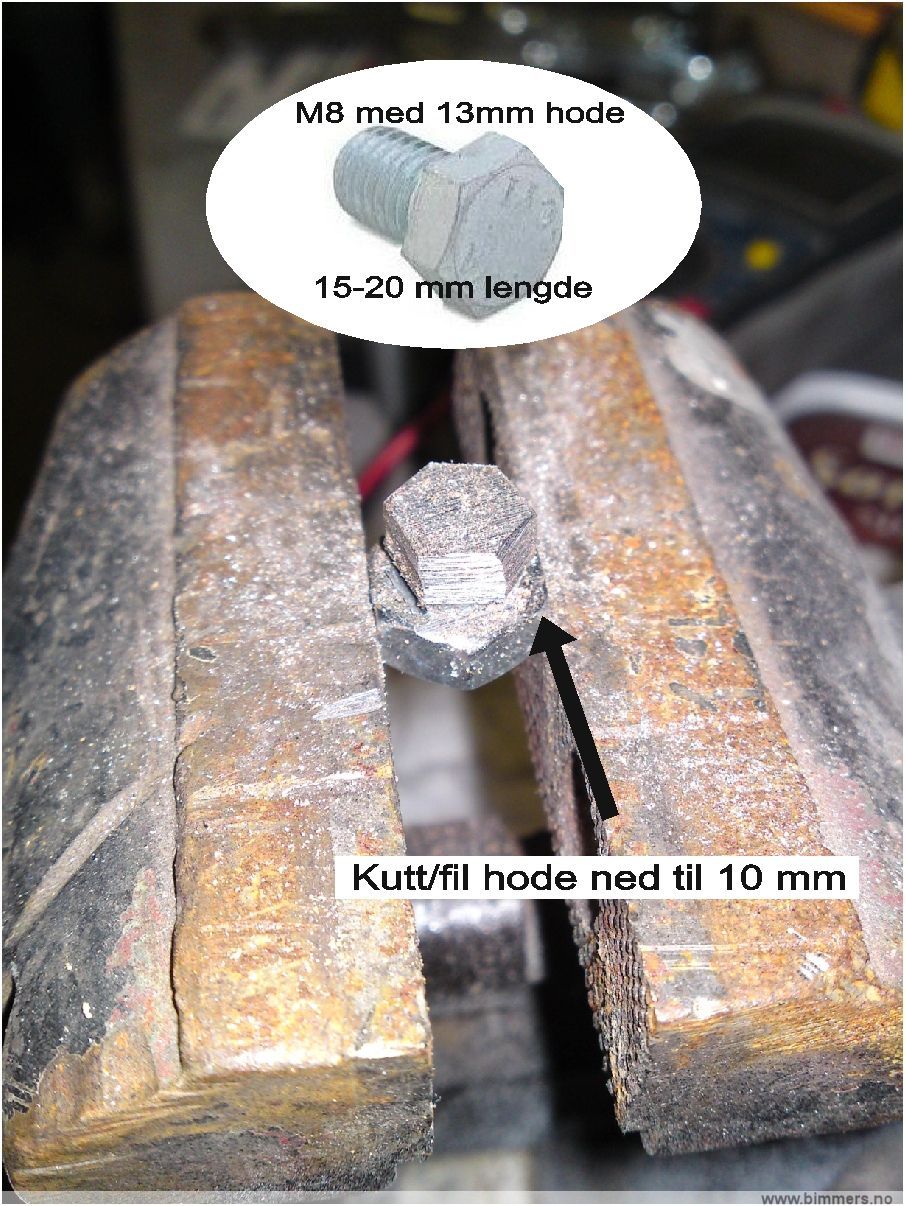

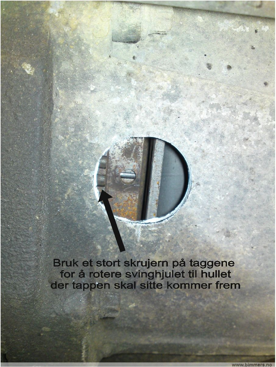

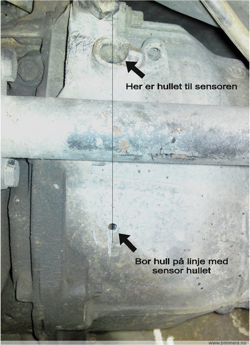

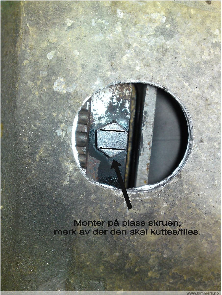

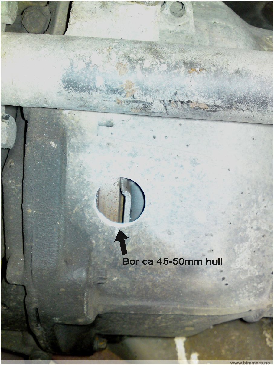

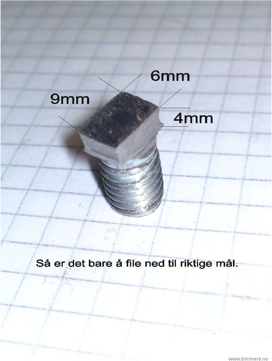

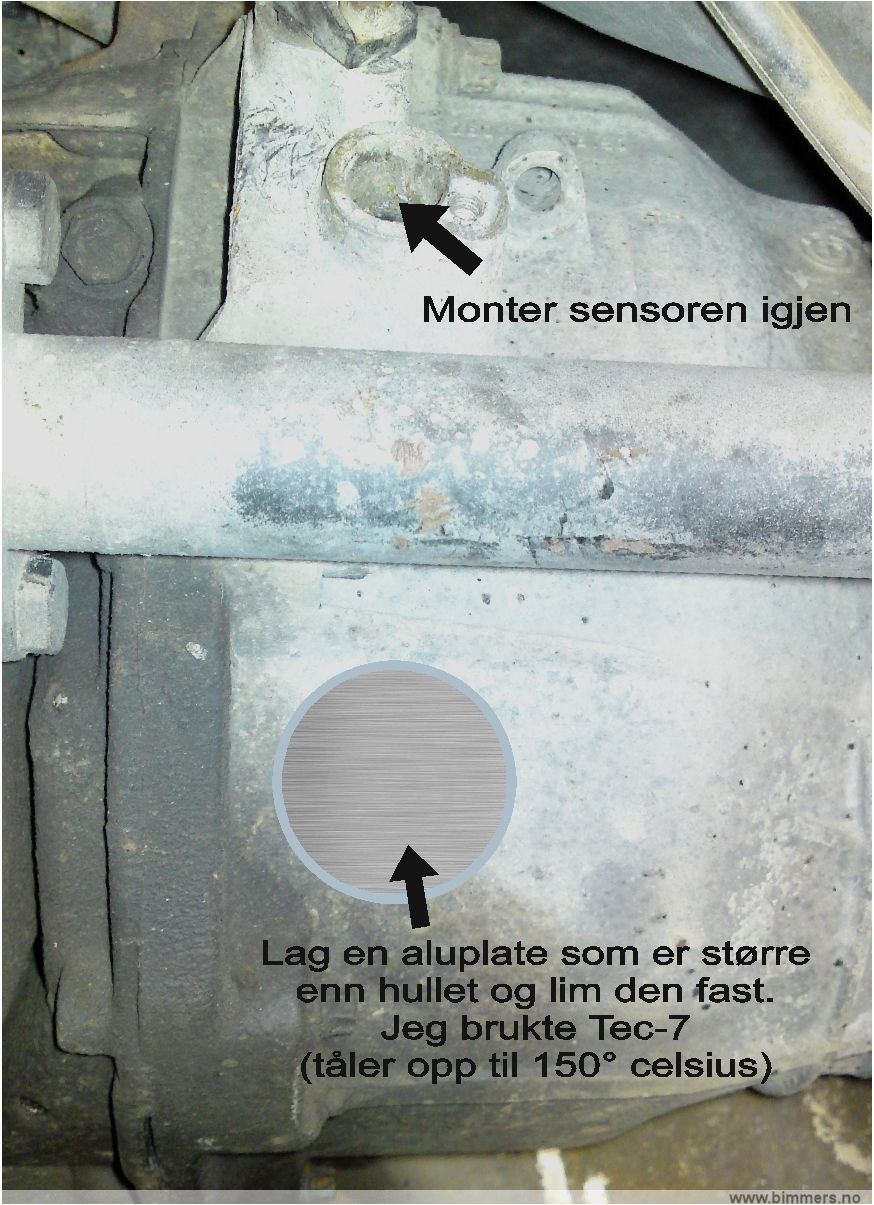

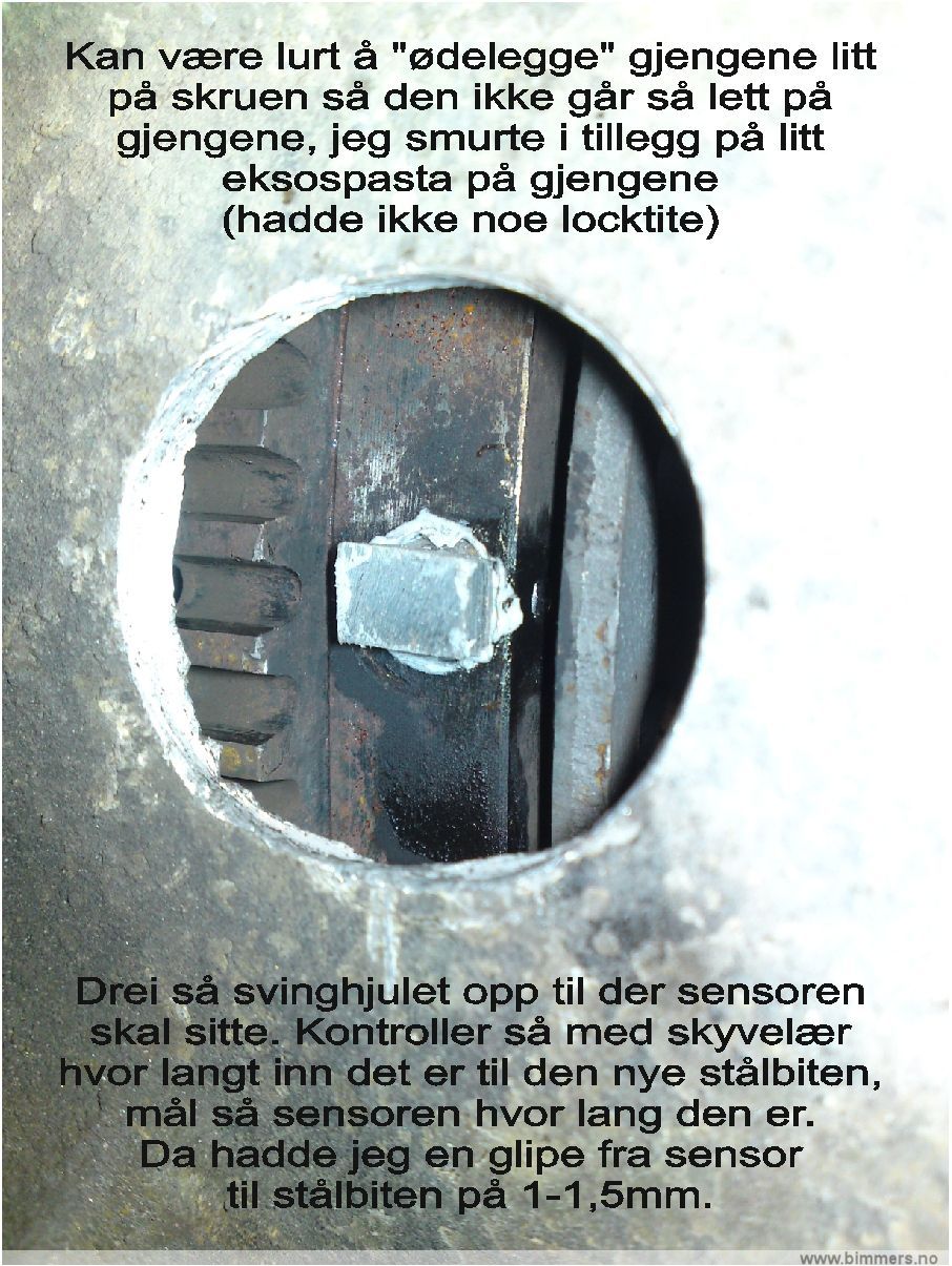

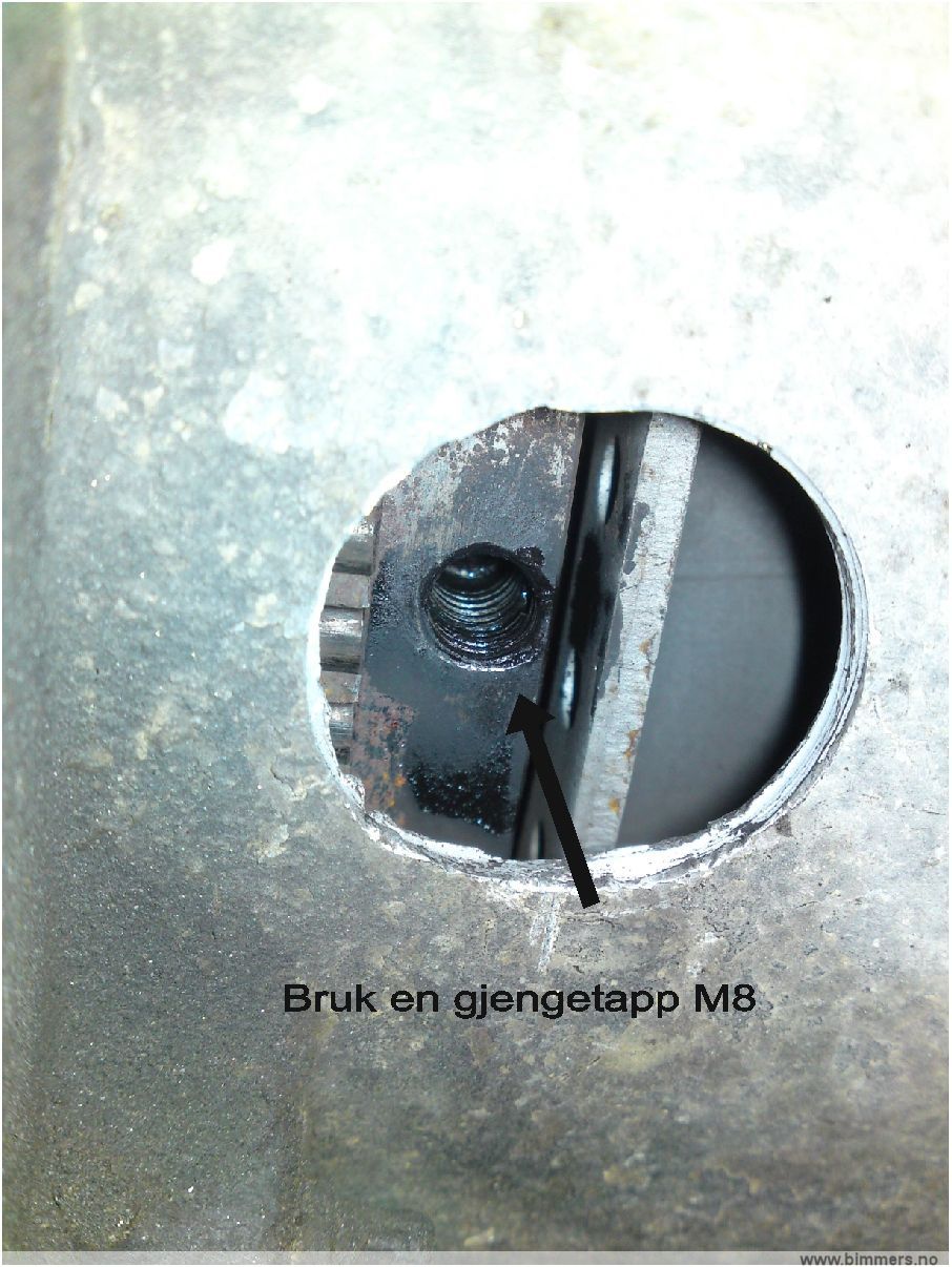

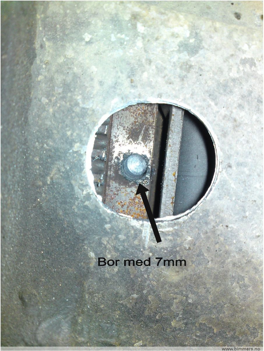

Så jeg laget en skrue som jeg monterte der den gamle metalldingsen stod, med stort hell..
Har dermed laget en liten guide for de som måtte trenge det...
Jeg brukte 1 time på denne operasjonen, og kostnaden var,,,,, la oss si at bolten koster 5.- \:D/
Ikke bruk syrefast bolt, da denne ikke er magnetisk.
