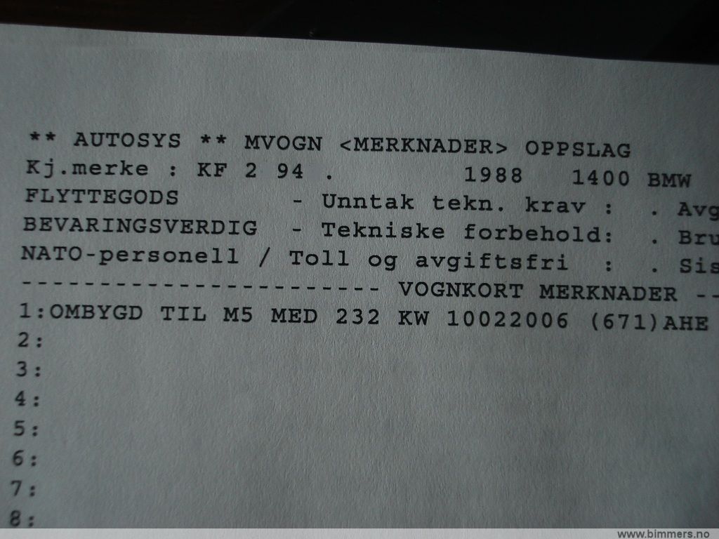

tomerikk Skrevet Februar 20, 2010 Skrevet Februar 20, 2010 Det de kan nekte godkjennelse på er att vekta ikke kan skrives opp. Touringen til SS P. ble godkjent etter TUV. papirer, men er i praksis en "matpakkebil" da den får overlast på foraksel om det sitter mer enn en person i forsetene. Jeg legger ved kopi av vognkortet dens. Kvaliteten er elendig da det er skanning av en veldig dårlig kopi.
Kristov Skrevet Februar 20, 2010 Skrevet Februar 20, 2010 Det de kan nekte godkjennelse på er att vekta ikke kan skrives opp. Touringen til SS P. ble godkjent etter TUV. papirer, men er i praksis en "matpakkebil" da den får overlast på foraksel om det sitter mer enn en person i forsetene. Jeg legger ved kopi av vognkortet dens. Kvaliteten er elendig da det er skanning av en veldig dårlig kopi. Kan jo ikke se noen ting på de bildene...
tomerikk Skrevet Februar 20, 2010 Skrevet Februar 20, 2010 Det er desverre det beste jeg kunne få til av redigering på kopien. Kopimaskinen ga skyggebilde så det så ut som dobbeleksponering. Det blir mest leselig om du zoomer nettleseren til 200%. Etter hukommelsen var forskjellen på egenvekt og totalvekt på foraksel ca. 60 kilo. Kontakt SS p. for opplysninger. Her kan dere se hva de skriver om ombygginger: http://www.ssperformance.no/nb/godkjenninger.html
