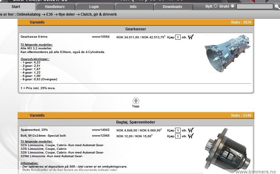

ser at koed selger girkasse 6-trinns. de skal passe alt fra 4 sylinder til m3 3.2.
så trur du kan ta den girkassen du vil. bare du tenker utvesklingsforhold i forhold til girkasse og bakaksling.
