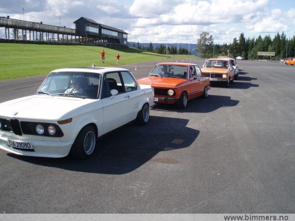

Espen02E30 Skrevet Mars 18, 2010 Skrevet Mars 18, 2010 Ettrsom det er veldig mange bra prosjekter her om nyere biler kan jeg prøve å bidra med en litt eldre modell Bilen er en 2002 fra 71, bygd om slik den er nå en gang på 80tallet. Jeg har hatt bilen i 1 1/2 år nå, da jeg kjøpte den så den omtrent slik ut som den nå gjør men bar preg av litt for lite bruk. Den er kjørt under 25K siste 20 år. I mitt eie har det ikke blitt gjort så alt for mye enda: - Sandblåst under - Tecktylbehandlet - "nye" felger, 8x13" - 50mm senk med Bilstein - Ny eksos, ender på midten bak - Div førstehjelp(polering osv) på en heller svart/matt/grå lakk - rep av liten skade på panser. Bilen har til nå gått med 2 doble dellorto 48mm, grenrør, 2 blokk(borret 1 mm) samt tii stempler. 5 trinns kasse med 1. gir ned(samme som 02 turbo), denne har langt 1. gir og resten ganske tett så byr den på hard kjøring Inka`n er en 74 mod tii til en kompis, Norges laveste?? Planen framover er div oppgraderinger i understell, større bremser samt turbo. Bilen skal så langt det går være kjørbar store deler av sesongene framover og av enkle grunner som økonomi og tidsmangel blir dette ett langtidsprosjekt. Mer oppdaterte bilder fra garasjen kommer

Espen02E30 Skrevet Mars 18, 2010 Forfatter Skrevet Mars 18, 2010 Hehe, skjønner hva du mener! Er planen at min skal bli en "bruksveteran" som noen ganger i året skal luftes på bane. Har et dårlig bilde fra rudskogen..
