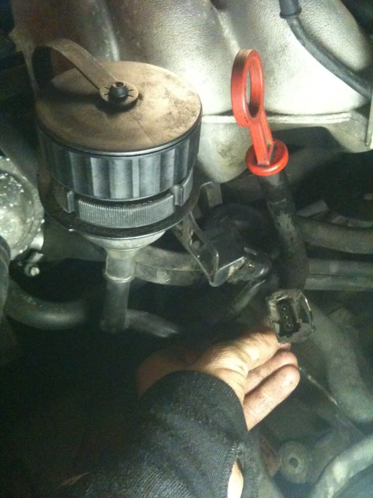

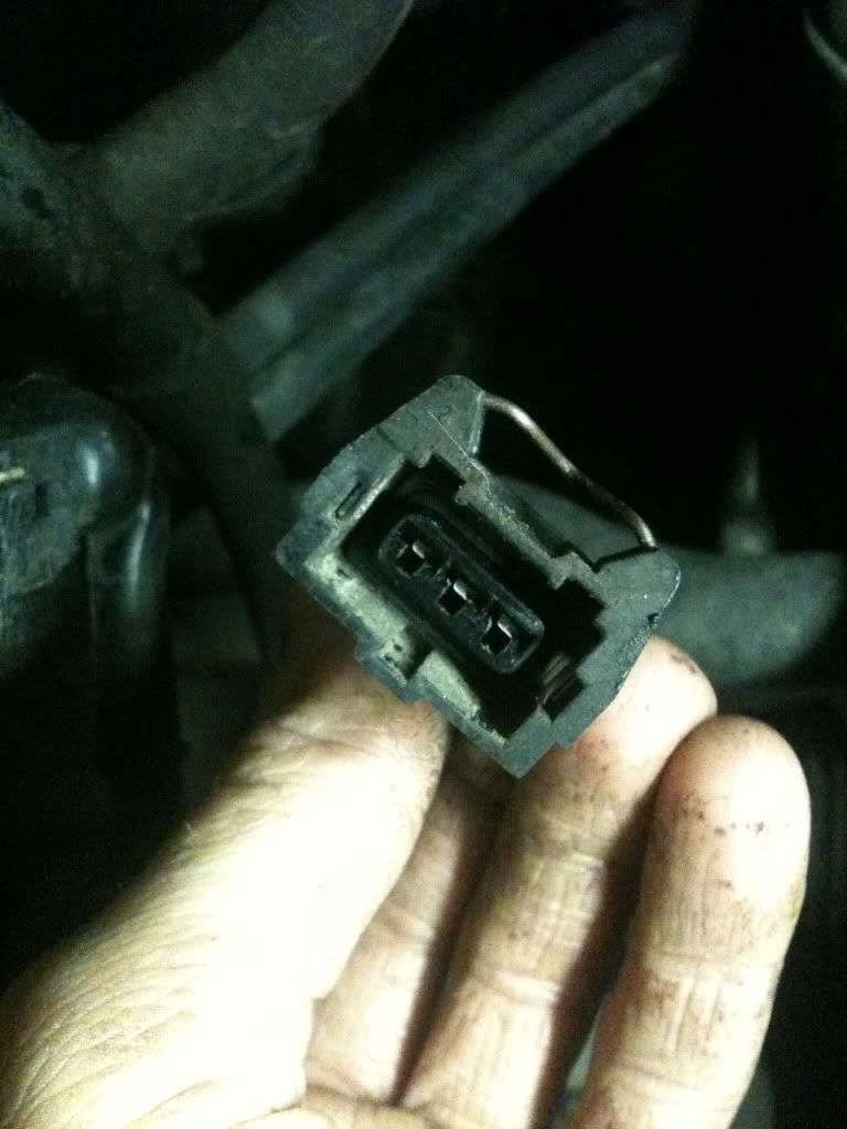

Har også feilsøkt litt videre og har funnet ut at coilen ikke får signal om når den skal sparke til pluggene. Veivhjulssensoren er som sagt bytta og rengjort. Videre målte eg om kabelen fra veivhjulssensoren var ok. Målte da mellom + på coilen og hert av stikkene i kontakten (se bilde). Fikk da 2/3. Trakk ut hjernen og målte, fikk da 0/3. Det vil jo bety at 2/3 går gjennom hjernen og at ledningene er OK. Men er det noen som vet hva den siste ledningen går til?
Lurer også på, har hørt at hjernen har 4 jordingspunkt (facelift-modeller), men hvor sitter disse?
