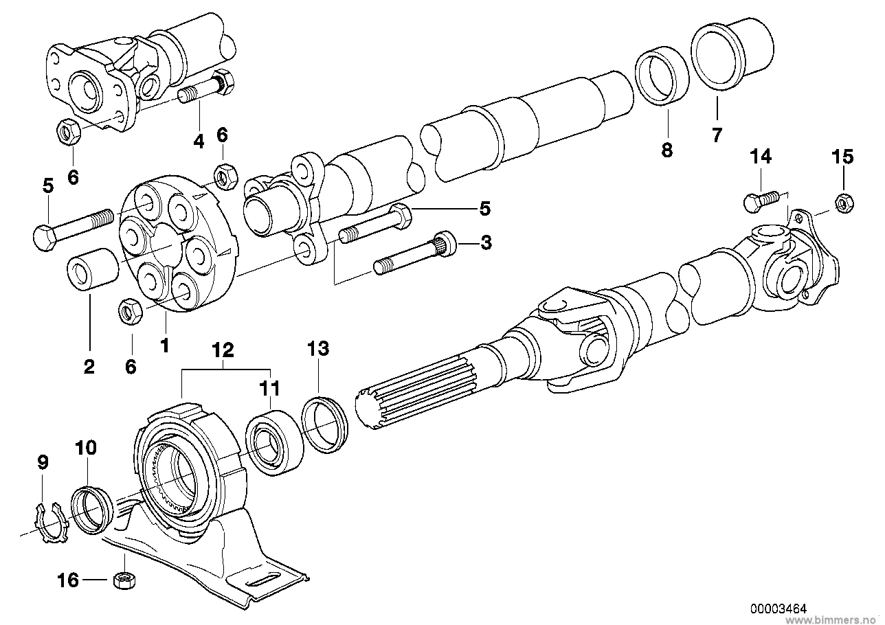

Hei, jeg har en 1992 modell bmw e36 1992 modell. Litt problemer med kardangen eller diffen. Er ikke sikker og har ikke hatt bilen på bukk ennå. Problemet er at det kommer dunke lyder ved girskift. Og når jeg gir på litt hardt og fort i lavt gir så hører jeg også denne lyden. Noen ganger er det så kraftig at bilen får en liten "dytt". Noen som har vært borti noe slikt før? Kan det være foringer? Eventuellt hvilke?
Neivel, ingen som har vært borti et slikt problem. Hadde bilen på bukk igår og satt meg i bilen for å prøve den. (imens den var løftet) Og plutselig hørte jeg et kraftig smell fra kardangen. Og da jeg skulle hjem igjen så var bilen fikset. Dunkelyden var helt borte og fungerer som bare det. :)
Kan hende det var det. Men låne bilen til en kompis i går og den sluttet plutselig å kjøre. Kom ulyder fra kardangen, tror hjulene i diffen har gått fra hverandre.
Jeg har nå montert den nye diffen, men så heldig som jeg er så er dunkelyden der fremdeles. Så det kan være hardykoblingen eller opphengslageret, men hvordan kan jeg feilsøke dette? Tror det kan være det fordi lyden kommer bare når jeg gasser på og leker slipper clutchen svakt. :)
om du har skiftet diffen så er det nok ikke mange andre muligheter enn hardykoblingen! ta deg en tur under bilen og vri på mellomakslingen så ser du fort om hardy`n er gåen :wink:
Var under bilen i dag og fant ut at den lange skruen som går fra bakstillingen inn til kardangen hadde blitt skrudd feil inn og satt ikke godt. Så monterte på en ny skrue og nå er dunkelyden borte. :D
