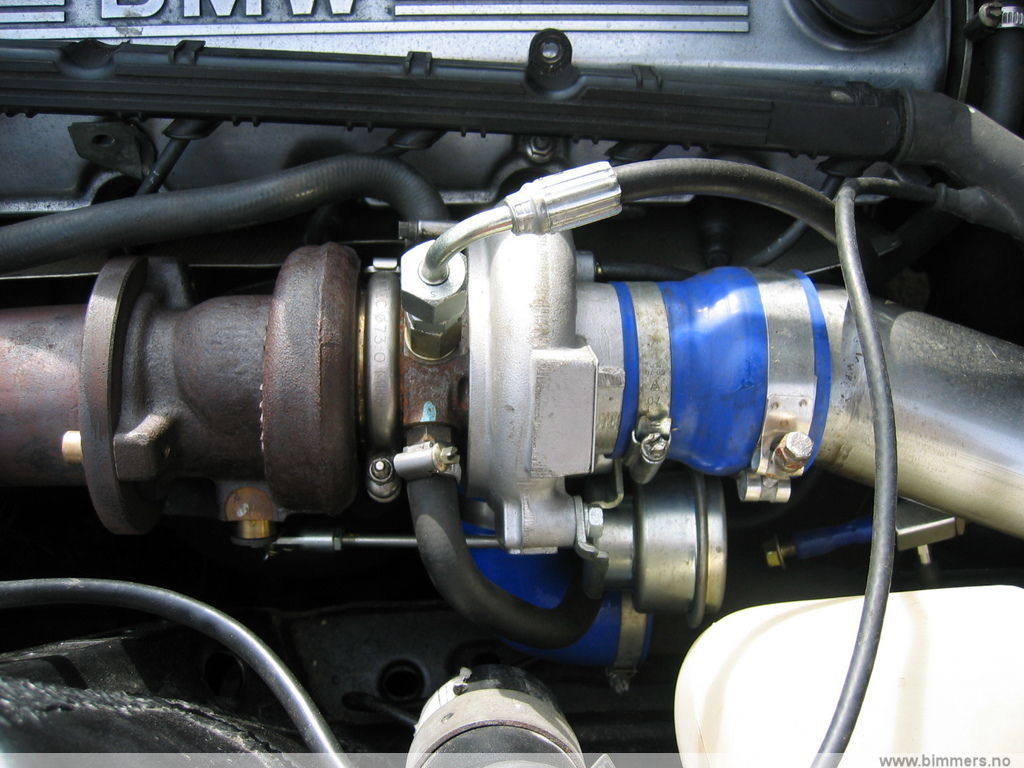

noen her med m20 og vannkjølt turbo
Har hatt tidligere.
jeg hadde det også før jeg bytta turbo, men husker pokker ikke hvordan jeg hadde det :D husker bare at det kun va benyttet orginale nippler og at det fungerte bra.
Det finnes jo 2 typer vannpumper og termostathus til e30, ble i tvil ang hvilken pumpe jeg skulle bestille nå.
- kan det stemme jeg hadde inn på turbo fra termostathus og ut fra turbo inn i bak kant på blokka?
hvordan har dere løst de
Jeg har inn på turbo fra termostathus og returen bak på blokka. Er vel egentlig de som skal gå til oppvarming av gasspjeldet.
Da har jeg som Egon Olsen en PLAN. takker
Sånn Jeg også hadde det.

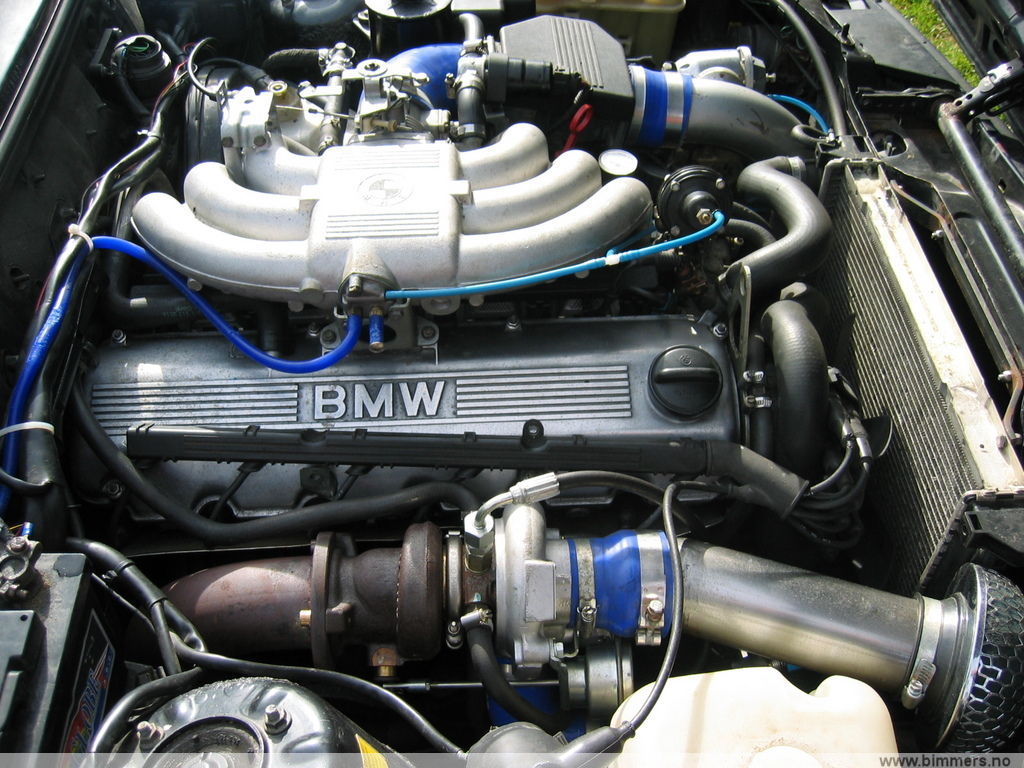

eneste minuset er at motorrommet blir mye mer uryddig med vannkjølt, får se om jeg ikke kan få skjult det.
Jeg hadde planer om å bøye noen rustfrie 12mm rør på jobben og montere men kom ikke så langt.Tror det hadde sett ganske ryddig ut.
joda det går slevsagt ann å gjøre det pent, men uansett er det ekstra dill som tar plass osv. i mit tilfelle blir det trangt nok med 2 turboer
