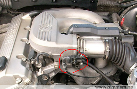

Det var denne kontakta du mente?
Random bilde, ikke mitt motorrom

Du tar gasswiren som går rett over og skrur på den skrua innerst.. skru den ut for høyere og inn for lavere... Er du usikker på hvilke jeg mener kan du bare dra forsiktig i den så merker du fort hvilken det er... Den går rett over sensoren på bildet der til høyre oppe...
