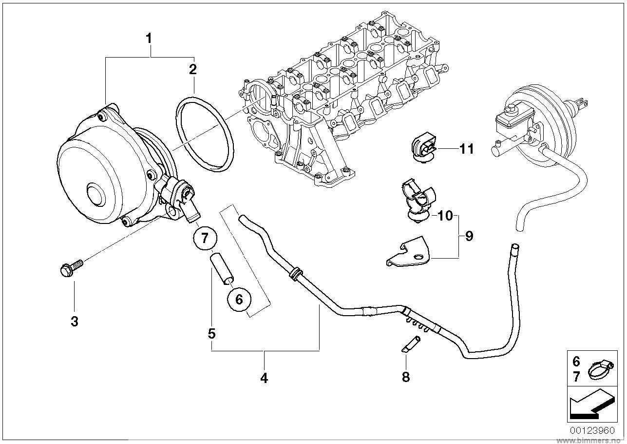

Efen Skrevet Mai 6, 2010 Forfatter Skrevet Mai 6, 2010 jo takk Er ikke bare og bare denna dumpen :/ Noen sier jeg må koble den på vakum pumpa.. hvor sitter den? :/ kjøpte den her: http://www.motorviagra.no/index.php?pag ... t&Itemid=1 tilbud til 750kr for diesel pump ventil det er drit billig driver og leiter litt rundt etter om noen har noen bilder av åssen dem har koblet det til. Så har jeg noe og se etter. Siden det ikke er så mange som har de tmontert som vet åssen det egentelig skal sitte. det som kan være feil er at jeg har koblet vakum slangen feil, eller så er det at jeg har koblet meg på feil ledning inn til pedal sensoren.. Noen som vet åssen dette skal sitte?
MotorViagra Skrevet Mai 6, 2010 Skrevet Mai 6, 2010 jo takk Er ikke bare og bare denna dumpen :/ Noen sier jeg må koble den på vakum pumpa.. hvor sitter den? :/kjøpte den her: http://www.motorviagra.no/index.php?pag ... t&Itemid=1 tilbud til 750kr for diesel pump ventil det er drit billig driver og leiter litt rundt etter om noen har noen bilder av åssen dem har koblet det til. Så har jeg noe og se etter. Siden det ikke er så mange som har de tmontert som vet åssen det egentelig skal sitte. det som kan være feil er at jeg har koblet vakum slangen feil, eller så er det at jeg har koblet meg på feil ledning inn til pedal sensoren.. Noen som vet åssen dette skal sitte? Jeg selv har ikke koblet opp en slik ennå, men skal det om ikke så lenge på en MB Vito diesel Hvis dumpen din står åpen hele tiden betyr det at den har vakum når den ikke skal ha dette. Vakum kan man hente fra bremsekraftforsterkeren på diesel biler. Det du snakker om med ledningene, hvem du skal koble deg på har jeg ikke noe svar på ennå. Må finne ut hvem av disse ledningene som får signal når du slipper gassen, er ganske sikker på at det er den ledningen du skal koble deg på. Da skal igjen dumpen åpne. Men fulgte jo med en grei bruksannvisning? Har bare sett fort på dette, men så rimelig enkelt ut. Skal si i fra når jeg har koblet opp en slik, hvis du ikke har funnet det ut til da PS. Den ledningen du skal koble deg på skal ha 0 volt når gasspedalen er urørt/tomgang. Så skal den gi alt fra 2-5 volt etter som hvor mye du trykker på gassen
Efen Skrevet Mai 6, 2010 Forfatter Skrevet Mai 6, 2010 takk for det motorviagra:) Det hjalp meg mye jeg tok ikke vakum fra bremsekraft forsterkeren, men da skal jeg gjøre det:) var litt usikker på hvordan jeg skulle måle det angående den ledningen til gassen, men da tror jeg at jeg skal få det til:) koblings skjemaet var veldig lettvindt og greit og forstå, var bare det hvor jge skulle ta vakum og hvor på gassen jeg skulle koble den til Gir nærmere besked på hvordan det gikk, så kan jeg eventuelt ta bilde av åssen jeg har gjort det!

MotorViagra Skrevet Mai 6, 2010 Skrevet Mai 6, 2010 kan man ta vakum fra bremsekraftforsterker slik at man slipper å bruke dette elektroniske dumpventil settet?? Du må jo ha noe som styrer når dumpen skal ha vakum, så svaret er nei. Kjører du vakum fra bkf står ventilen åpen, og da vill du ikke få mye ladetrykk
