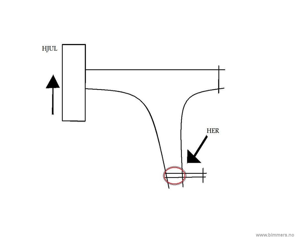

Mangel fra EU kontroll. Hvilke foringer er dette?
På kontrollseddelen står det 5.2 Foraksel- slakk i innfestinger - begge sider bakre bru foringer.
Skal ikke si det 100% men synest å huske at mekanikeren sa at det var en foring i bakstillingen, men det står jo foraksel i beskrivelsen.
Han tegnet en skisse også:
Ser ut som bærarmsforingen forran det. Nokså smal sak og fikse. Anbefaler og bytte til powerflex når du først må bytte:-) Du får kjøpt powerflex på http://www.koed.no "nye deler" - "tuning" - Understell og foringer.
