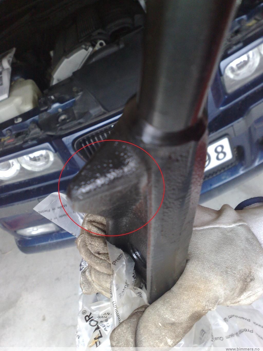

Her har jeg satt en ring rundt den vinkelen jeg prater om som skal inn i foringen.

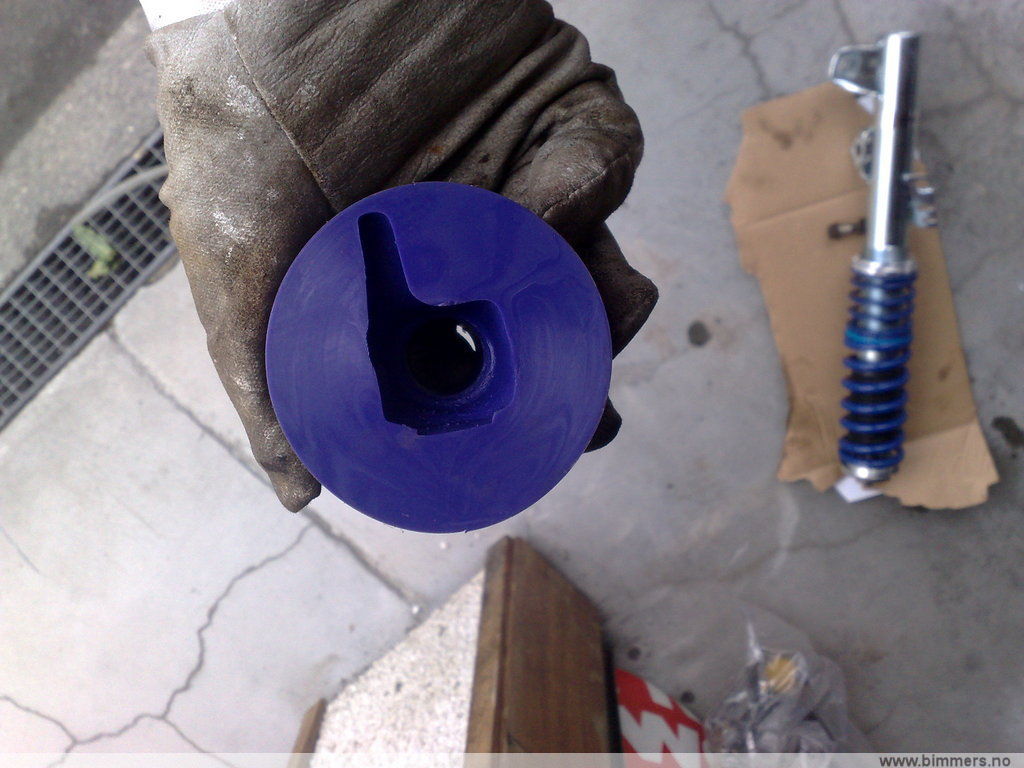

Alle som har montert en powerflex bærearmsforing på e30/e36 vet hvordan den ser ut men her er et bilde likevel.

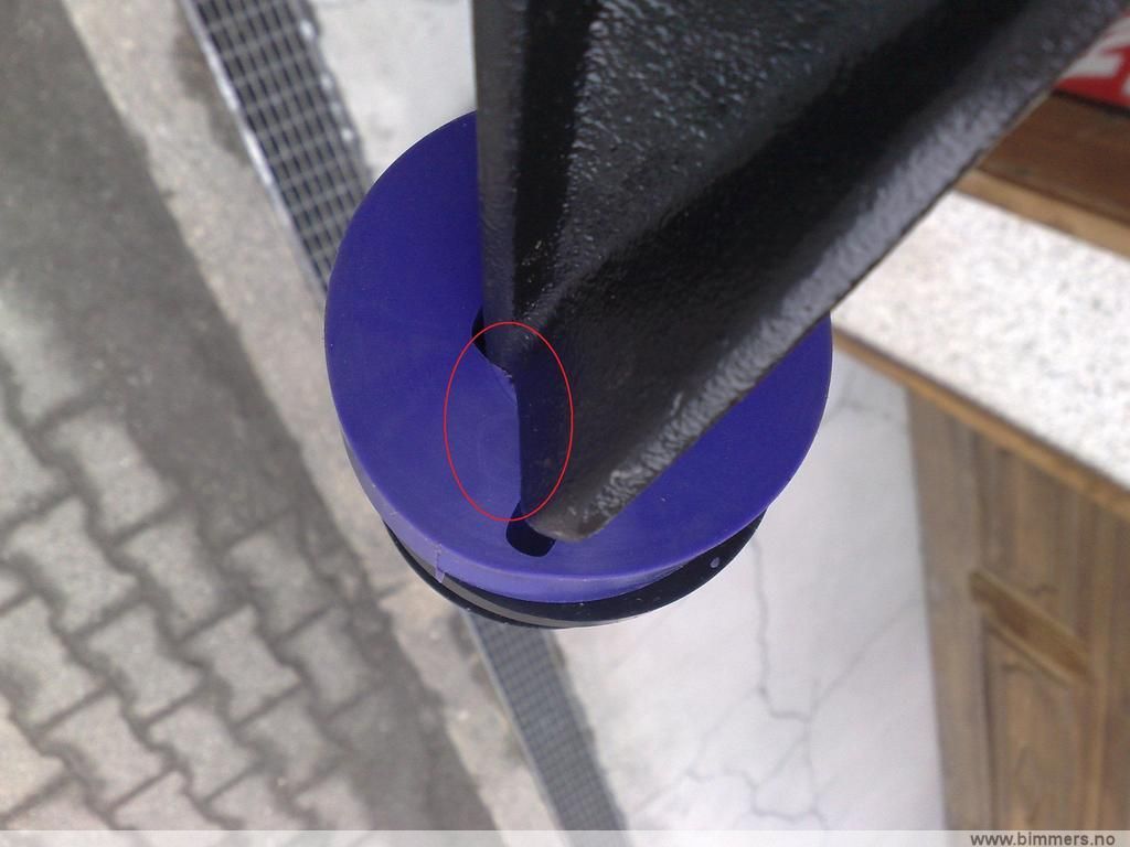

Her er bærearmen presset noen cm inn i foringen og en ser at denne vinkelen treffer gummien på foringen, men siden det er gummi er det ikke noe problem å presse den videre inn i foringen.

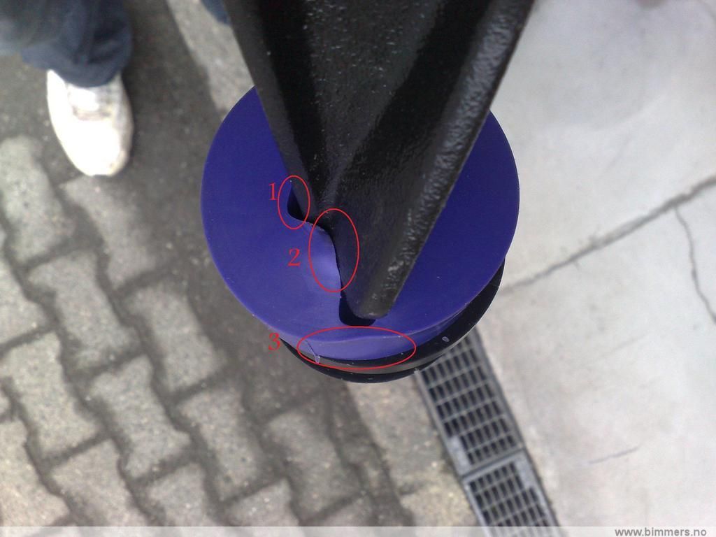

Her foringen presset litt lenger inn på bærearmen og en ser på nr 1 at det blir et tomrom mellom gummien og bærearmen.
Viderer viser nr 2 at gummien er presset til sides siden vinkelen som skal inn i sporet på foringen er så tykk.
Nr 3 viser at ytterkanten på foringen får deformasjoner og ikke lenger er helt rund
