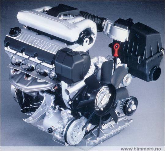

Heisann, jeg skal nå gå til innkjøp av en 88' Bmw 318 som jeg da tenkte at jeg skulle gjøre en del med etter hvert som tiden går. Men det som da er hovedspørsmålet mitt er: Hvilken motor er det som sitter i den? Er det M40?
Og hva kan jeg gjøre for å få rundt 270 hester ut av den motoren, motoren har allerede fått seg en turbokonvertering og nåværende eier sier det er 220 hester i den nå. Skulle gjerne fortalt litt mer om hvilke deler som er montert så det hadde blitt lettere for dere å hjelpe meg, men jeg vet det ikke selv så..

e30 88 mod kom med m40, se etter fordeler frampå kam . eldre med m10
Hei. du klare neppe å dra ut 270hk av den motoren. tviler faktisk på 220hk også. er dette målt?
Hvist det er drat ut 220 hk hvilke trykk kjørest det på på ca 1,3 bar har du ca 230hk i motoren.
men ved dette trykke må det gjøres en del med motoren. senke comp bra motorsyring og fullingsystem som takler dette. girkasse drivverk og ha en turbo som klarer disse trykkene. ikke t3 eller kina turboer må satse på garrett gt som koster peng.
Mitt spørsmål er: hva er gjort med motoren, hvor mye penger har du tenkt å bruke.
og hvorfor i all vereden satser du på m40, en av di dårligste motorene til bmw.
hadde faktisk vært bedre med m10 fordi du kan klare 2,3 liter med den blokken.
jeg bygger selv turbo på m43 med 1,9 liter. og 0,7 bar boost dette gir ca 180hk i motoren.
Du kan klare å bygge 300 hk men da med m42 eller m44 og med masse penger. og en bil som ikke er noe egnet for kjøring på vanlig vei.
her er en som heter rob han har bygget m42 på ret under 2liter og garrett gt2871r"syntes jeg å husker"
brukt seriøst mye peng på dette.
finner han på http://m42club.com/
Hadde jeg vært deg, kjøp bilen kos deg, fordi turbo er gøy. men ikke drømm om 270hk
200hk er faktisk gøy det også, og hverfall i en e30 som er lett.
